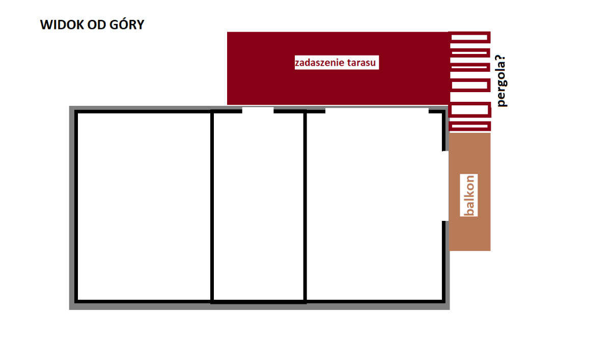

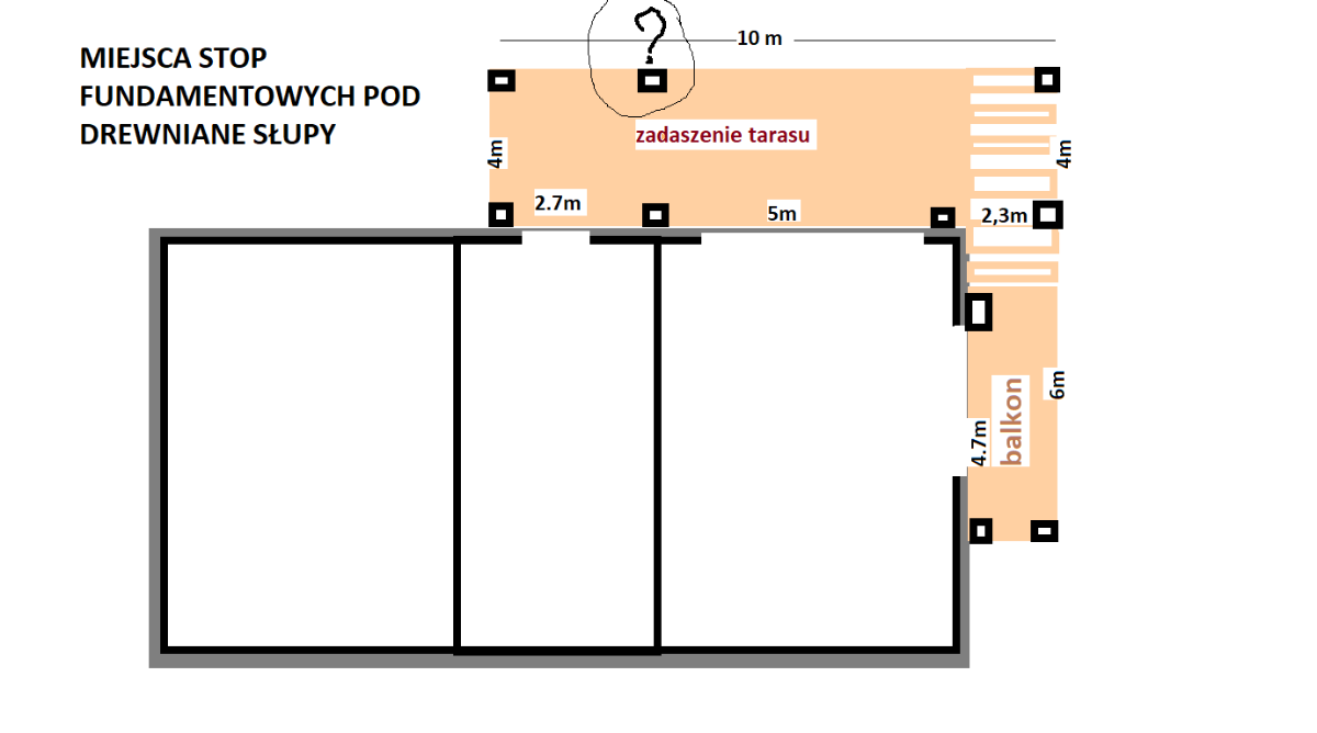

bartolomeooo 28.03.2025 21:36 Autor Zgłoś naruszenie Udostępnij Napisano 28 Marca 2025 Dziękuję bardzo za odpowiedzi. W ogóle nie pomyślałem, ani nikt wcześniej nie podpowiedział, żeby - tak jak proponuje Mareks - przymocować poziomą belkę do ściany. Tylko zasadnicze pytanie - czy w takim wypadku może być ona przymocowana przed styropianem czy trzeba go będzie wyciąć a potem walczyć, żeby nie było mostka termicznego? Prętów ze zdjęcia chętnie bym się pozbył bo pewnie nic z nich nie będzie, na razie rdzewieją tylko. Jestem jeszcze przed elewacją więc mogę wyciąć przy samym wieńcu. Z tego samego powodu sposób montażu balkonu i zadaszenia tarasu zdecyduje co robić najpierw - czy te, czy elewację. Poniżej wstawiam dwa zdjęcia uwzględniające całość. Na razie wyznaczyłem sobie miejsca stop fundamentowych na których będą słupy drewniane, na słupach poziome belki a na nich krokwie pod zadaszenie i deski na balkonie. Raczej myślałem od początku żeby to była całkiem niezależna konstrukcja od domu (brak mostka termicznego, łatwa robota). Tu pojawia się problem - jak blisko słupy przy ścianie? Ile zrobić dylatacji...? Za drewno w takim wypadku zapłaciłbym około 2500 zł więc stosunkowo niewiele, natomiast jak postawie świeże na lato (strona południowa) to pewnie na jesień wszystko się poskręca W tej wersji najpierw elewacja. Zamiast słupów przy ścianie to podoba mi się pomysł Mareks, żeby przymocować poziomą belkę do ściany i na niej deski, krokwie. Natomiast właśnie - w jaki sposób to zrobić dobrze.. W tej wersji najpierw zadaszenie. Proszę jeszcze o pomoc. PS. Balkon i taras to jedno, ale zadaszenie przed słońcem prawdopodobnie zastąpi klimatyzację, bo na razie w lato mogę hodować pomidorki w salonie.. Cytuj Odnośnik do komentarza https://forum.murator.pl/topic/287898-problem-z-balkonem/#findComment-9153950 Udostępnij na innych stronach Więcej opcji udostępniania
