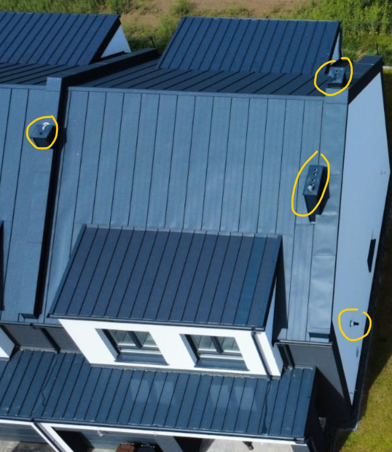

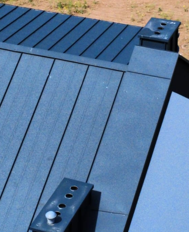

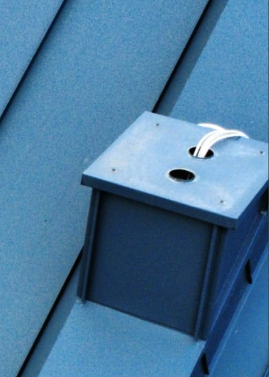

marcinekpl 22.05.2025 11:51 Zgłoś naruszenie Udostępnij Napisano 22 Maja Witam, deweloper i dekarz który to budował twierdzą że to jest standardowe wykończenie kominów i nie ma obowiązku aby były zabezpieczone od góry przed opadami. Nie wiedział bym że to tak jest zrobione gdyby nie to że w kuchni nie mam jeszcze kratki wentylacyjnej i jak padał grad to leciało mi wszystko po szafkach wiszących w kuchni. Z góry dziękuję za Wasze opinie Cytuj Odnośnik do komentarza https://forum.murator.pl/topic/289945-wyko%C5%84czenie-komin%C3%B3w-wentylacyjnych-czy-to-jest-standard/ Udostępnij na innych stronach Więcej opcji udostępniania
bartus01 22.05.2025 22:11 Zgłoś naruszenie Udostępnij Napisano 22 Maja Wyprowadznie do góry nie tworzy podciśnienia i prawidłowego działąnia wentylacji. Powinno być tak np jak tutaj 1 Cytuj Odnośnik do komentarza https://forum.murator.pl/topic/289945-wyko%C5%84czenie-komin%C3%B3w-wentylacyjnych-czy-to-jest-standard/#findComment-9157873 Udostępnij na innych stronach Więcej opcji udostępniania
marcinekpl 23.05.2025 08:47 Autor Zgłoś naruszenie Udostępnij Napisano 23 Maja wiem że tak jest lepiej ale zakładam że norma nie mówi czy wyjście ma być z boku czy od góry? Deweloper teraz chce dołożyć coś takiego. Zabezpieczy przed opadami, ale trochę boję się o ptaki żeby gniazd nie robiły pod... Więc aby cos wywalczyć sensownego od dewelopera musiałbym operować normami zapewne Cytuj Odnośnik do komentarza https://forum.murator.pl/topic/289945-wyko%C5%84czenie-komin%C3%B3w-wentylacyjnych-czy-to-jest-standard/#findComment-9157901 Udostępnij na innych stronach Więcej opcji udostępniania
mistalova 28.05.2025 13:10 Zgłoś naruszenie Udostępnij Napisano 28 Maja (edytowane) Ptaki (kawki) gniazda robią w głębi kanałów, a nie pod tym "daszkiem". Dla bezpieczeństwa można dołożyć poziomo siatkę metalową o drobnych oczkach. Bardziej mnie zastanawia, czy to prawdziwe kanały WG, czy też rury PCV... Edytowane 28 Maja przez mistalova 1 Cytuj Odnośnik do komentarza https://forum.murator.pl/topic/289945-wyko%C5%84czenie-komin%C3%B3w-wentylacyjnych-czy-to-jest-standard/#findComment-9158226 Udostępnij na innych stronach Więcej opcji udostępniania
marcinekpl 29.05.2025 06:26 Autor Zgłoś naruszenie Udostępnij Napisano 29 Maja (edytowane) Dzięki za podpowiedź. |W środku przy otworach wentylacyjnych widać że jest zrobione z pustaka kominowego. Pomijam już fakt że jeden komin jest przyklejony do ściany zewnętrznej, a drugi wyprowadzony w tej ścianie co jak wyczytałem osłabia sztywność czyli jest niezalecane ale możliwe... Jak wygląda na górze komin czy pociągnęli rurki ponad wysokość dachu to już niestety nie wiem. To może szczęście w tym wszystkim że wyjście od pieca mamy na bocznej ścianie. i teraz się zastanawiam czy jak na górze są tylko kominy wentylacyjne i kanaliza to nie potrzeba na dachu żadnego wyjścia albo schodków? Nad garażem nie ma tarasu. Zastanawiam się co mi powie kominiarz jak przyjdzie w październiku na inspekcję. Edytowane 29 Maja przez marcinekpl dodanie zdjęcia Cytuj Odnośnik do komentarza https://forum.murator.pl/topic/289945-wyko%C5%84czenie-komin%C3%B3w-wentylacyjnych-czy-to-jest-standard/#findComment-9158256 Udostępnij na innych stronach Więcej opcji udostępniania
