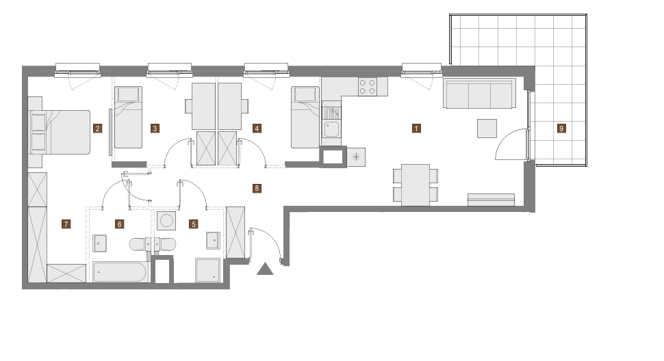

Hej! Rozważamy z żoną zakup tego mieszkania dla naszej rodziny 2+2. Jest to największe mieszkanie w bloku, ale układ nas... nie zachwyca. Bardzo zależy nam na jak największej ilości szaf i szafek kuchennych (aktualnie mamy 4,5m długości zabudowę w kuchni i jest wypełniona po brzegi, byłoby super więcej). Chcielibyśmy utrzymać dwie łazienki (jedna z prysznicem, druga z wanną dla dzieci).

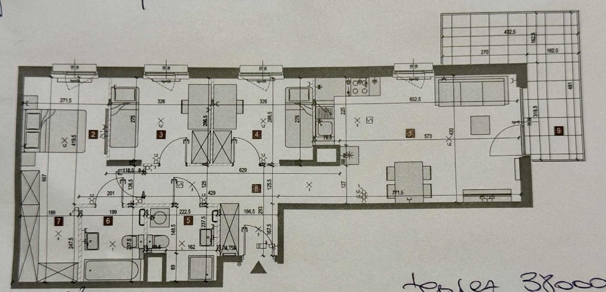

Załączam dwa zdjęcia mieszkania- jedno zdjęcie wydruku od dewelopera z wymiarami, drugie z jego strony internetowej- bardziej czytelne.
Z góry bardzo dziękuję za wszystkie podpowiedzi i pomysły.

Jedno wc z kącikiem na pralnię (suszarka i pralka w słupku, obok wnęka na wiadra, mopy, odkurzacz)
I łazienka rodzinna z wanną i prysznicem.
Kuchnia dwurzędowa
