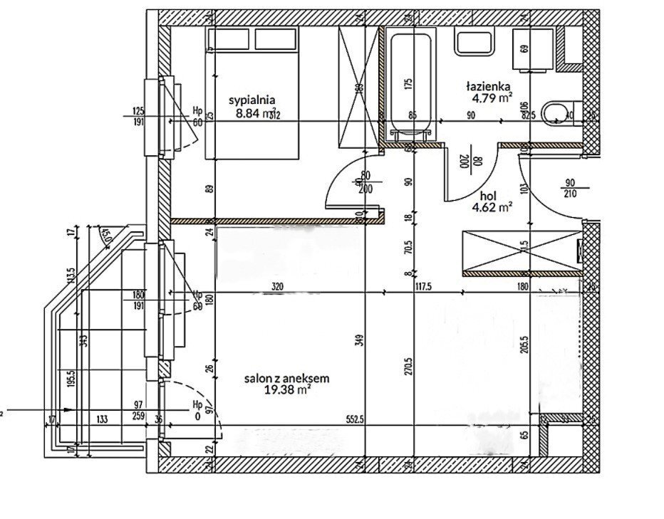

moonlai07 25.07.2025 09:51 Zgłoś naruszenie Udostępnij Napisano 25 Lipca 2025 Dzień dobry. Mieszkanie 39m2 dla jednej osoby - młodej kobiety. Załączam plan od dewelopera. Czy można coś "wycisnąć" z tego mieszkania? 😊 Cytuj Odnośnik do komentarza https://forum.murator.pl/topic/293001-mieszkanie/ Udostępnij na innych stronach Więcej opcji udostępniania
Elfir 25.07.2025 18:24 Zgłoś naruszenie Udostępnij Napisano 25 Lipca 2025 8 godzin temu, moonlai07 napisał: Czy można coś "wycisnąć" z tego mieszkania? 😊 Skrócenie ściany miedzy przedpokojem a kuchnią otwiera przestrzeń przedpokoju na pokój dzienny. Przy wejściu zamiast szafy - komoda na buty a nad nią wieszaki na szybkie odwieszenie kurtki. Dzięki temu przy wejściu nie jest zbyt ciasno, a niska komoda może służyć jako siedzisko. Szafa z lustrem naprzeciw drzwi wejściowych w miejsce, gdzie były drzwi do sypialni. Między sypialnią z salonem drzwi rozsuwane - aby nie zamykać przestrzeni, kiedy nie jest to konieczne. W salonie lekka kanapa, którą można łatwo przestawić pod okno, kiedy przyjdą goście i rozłożyć mały okrągły stolik. Cytuj Odnośnik do komentarza https://forum.murator.pl/topic/293001-mieszkanie/#findComment-9162823 Udostępnij na innych stronach Więcej opcji udostępniania
Elfir 25.07.2025 18:25 Zgłoś naruszenie Udostępnij Napisano 25 Lipca 2025 Cała ściana między sypialnią a salonem może być przeszkleniem, ale to już kwestia budżetu: Cytuj Odnośnik do komentarza https://forum.murator.pl/topic/293001-mieszkanie/#findComment-9162824 Udostępnij na innych stronach Więcej opcji udostępniania
Elfir 25.07.2025 18:49 Zgłoś naruszenie Udostępnij Napisano 25 Lipca 2025 Jako główną lampę wiszącą polecam system lightswing. Jest to mobilne ramię/szyna obracane i przesuwane względem punktu montażu. Samo zawiesie lampy też można przesuwać po szynie. Lampa może "wędrować" za stołem, jeśli będzie on przestawiany, albo raz być ustawiana nad kanapą a raz nad stołem, zależnie od potrzeb. Klosz lampy może być dowolny. Cytuj Odnośnik do komentarza https://forum.murator.pl/topic/293001-mieszkanie/#findComment-9162827 Udostępnij na innych stronach Więcej opcji udostępniania
