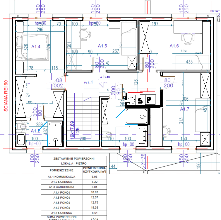

frekas 29.07.2025 20:43 Zgłoś naruszenie Udostępnij Napisano 29 Lipca Dzień dobry, może ktoś mógłby pomoc z układem funkcjonalnym pomieszczeń - chodzi mi o główna sypialnie z garderoba i łazienka. Aktualnie sypialnia ma 10 m2. Jest dosyć mała jak na główna sypialnie jednak nie mogę znaleźć żadnego rozwiązania które byłoby sensowne a zależy mi na zachowaniu garderoby. Myśleliśmy nad przesunięciem ściany kosztem pokoju A1.5. Jednak po takiej zmianie sypialnia A1.5 zmniejszy się do 9 m2 i jej funkcjonalność również zostanie ograniczona. Aktualnie wszystkie rozwiązania są akceptowalne ponieważ dom jest na etapie budowy oprócz przeniesienia schodów i łazienek. Byłabym bardzo wdzięczna za wszelkie rady Cytuj Odnośnik do komentarza https://forum.murator.pl/topic/293120-ma%C5%82a-sypialnia-w-du%C5%BCym-domu-jak-powi%C4%99kszy%C4%87/ Udostępnij na innych stronach Więcej opcji udostępniania
d7d 29.07.2025 20:50 Zgłoś naruszenie Udostępnij Napisano 29 Lipca Ścianki działowe można dowolnie przestawiać ale musi być odpowiedni strop lub lekkie ścianki działowe. Cytuj Odnośnik do komentarza https://forum.murator.pl/topic/293120-ma%C5%82a-sypialnia-w-du%C5%BCym-domu-jak-powi%C4%99kszy%C4%87/#findComment-9163043 Udostępnij na innych stronach Więcej opcji udostępniania
frekas 29.07.2025 21:01 Autor Zgłoś naruszenie Udostępnij Napisano 29 Lipca tak, mamy taką możliwość. Tylko nie wiem jak to w miare rozsadnie zagospodarować przestrzenia a przy okazji nie zrobic znowu za malego pokoju z A1.5. Cytuj Odnośnik do komentarza https://forum.murator.pl/topic/293120-ma%C5%82a-sypialnia-w-du%C5%BCym-domu-jak-powi%C4%99kszy%C4%87/#findComment-9163044 Udostępnij na innych stronach Więcej opcji udostępniania
alicyja 30.07.2025 15:35 Zgłoś naruszenie Udostępnij Napisano 30 Lipca Sypialnia ma spoko wymiary i kształt - zmieści się duże łóżko z dostępem z trzech stron, stoliki nocne i może jakaś płytka komoda naprzeciwko. Co tam jeszcze chcesz wstawić? Pokój A1.5 ma bardzo sensowny układ i nawet ewentualne przesunięcie ściany o 30-60cm nie zmniejszy jego funkcjonalności (po przesunięciu też wejścia i okna). To pozostałe pokoje, łazienki i garderoba wymagają więcej uwagi bo meble i sprzęty jakoś tak przypadkowo poustawiane. Cytuj Odnośnik do komentarza https://forum.murator.pl/topic/293120-ma%C5%82a-sypialnia-w-du%C5%BCym-domu-jak-powi%C4%99kszy%C4%87/#findComment-9163079 Udostępnij na innych stronach Więcej opcji udostępniania
d7d 30.07.2025 16:45 Zgłoś naruszenie Udostępnij Napisano 30 Lipca Ścianę między A1.4 i A1.5 można przesunąć o ok. 60 cm w prawo. Będzie wnęka na szafę. Ścianę między A1.3 i A1.4 można przesunąć o ok. 107 cm w dół lub ją zlikwidować i trochę powiększyć łazienkę A1.2. Cytuj Odnośnik do komentarza https://forum.murator.pl/topic/293120-ma%C5%82a-sypialnia-w-du%C5%BCym-domu-jak-powi%C4%99kszy%C4%87/#findComment-9163084 Udostępnij na innych stronach Więcej opcji udostępniania
alicyja 30.07.2025 22:50 Zgłoś naruszenie Udostępnij Napisano 30 Lipca Ściana z wejściem do sypialni przesunięta o 60cm, z włączeniem kawałka korytarza przy schodach. Pokoje dzieci - każdy ma więcej niż 12mkw, łóżko 90x200, szafy 180 i 150cm oraz biurko 150x60cm. Ściana między pokojem 5 a 6 przesunięta o 60-67cm ale do pokoju 6 dodana wnęka na szafę ok. 180x69cm kosztem pokoju 7, z którego kawałek też został zabrany na korzystniejsze umiejscowienie drzwi. Okna do przesunięcia tak, żeby nie kolidowały z łóżkami i biurkami - o ile razem z oknami na parterze nie zaburzy do wyglądu elewacji. Cytuj Odnośnik do komentarza https://forum.murator.pl/topic/293120-ma%C5%82a-sypialnia-w-du%C5%BCym-domu-jak-powi%C4%99kszy%C4%87/#findComment-9163099 Udostępnij na innych stronach Więcej opcji udostępniania
Elfir 31.07.2025 20:35 Zgłoś naruszenie Udostępnij Napisano 31 Lipca Ja bym po prostu bardziej otwarła sypialnię na garderobę co optycznie doda przestrzeni. Garderobę powiększyła kosztem łazienki. Sypialnia to miejsce gdzie będziecie spać, nie ma sensu robić jej jakiejś wielkiej kosztem pokoi dzieci. Za to wyrzuciłabym pralkę i suszarkę z łazienki do szafy wnękowej z suwanymi drzwiami dostępnej z korytarza. Wówczas nie trzeba czekać z wyciągnięciem pralna, aż ktoś skończy korzystać z łazienki. Między łazienką a szafą można zamocować wrzutnię na brudne ubrania i w szafie schować kosz na brudy. Cytuj Odnośnik do komentarza https://forum.murator.pl/topic/293120-ma%C5%82a-sypialnia-w-du%C5%BCym-domu-jak-powi%C4%99kszy%C4%87/#findComment-9163153 Udostępnij na innych stronach Więcej opcji udostępniania
