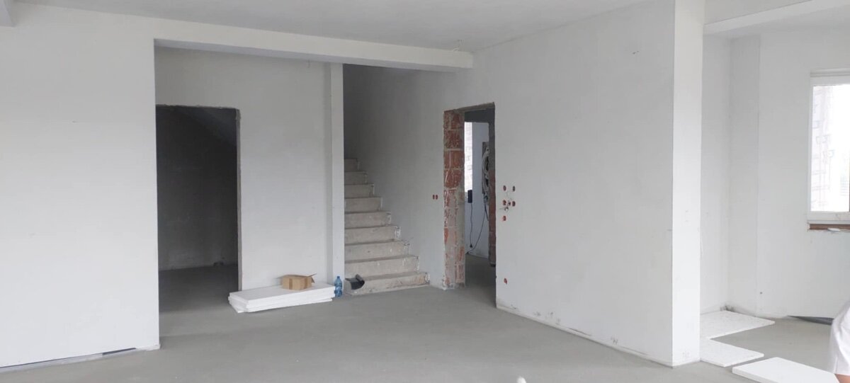

katka91 03.08.2025 14:21 Zgłoś naruszenie Udostępnij Napisano 3 Sierpnia Dzień dobry to mój pierwszy post, ale napewno nie ostatni. Mamy tynki wewnętrzne kwarcowo wapienne. Tak jak z malowaniem uprzednio pomalowanych ścian nie było nigdy problemów, tak teraz niekoniecznie wiem od czego zacząć 😅 usłyszałam że bez czyszczenia żyrafą nie ma co nawet zaczynać. Ok, rozumiem że ściany trzeba wyczyścić, ale czy napewno jest to jedyny sposób ? Ściany są bardzo ładnie zrobione, równe, bez pęknięć i ubytków. Kolejna sprawa, czy jest jakiś specjalny grunt dedykowany do tych tynków ? Czy grunt mieszać z farbą / rozrabiać z wodą ? Nakładać wałkiem / pędzlem ? Ciężko znaleźć konkretne informacje, a ja muszę mieć jak krowie na rowie powiedziane 🤣 być może pytania głupie ale kto pyta nie błądzi - HELP ! Cytuj Odnośnik do komentarza https://forum.murator.pl/topic/293250-przygotowanie-tynk%C3%B3w-kwarcowych-pod-malowanie/ Udostępnij na innych stronach Więcej opcji udostępniania
Elfir 03.08.2025 18:45 Zgłoś naruszenie Udostępnij Napisano 3 Sierpnia ja omiatałam piaskowo-wapienne zwykłą szczotką do zamiatania 1 Cytuj Odnośnik do komentarza https://forum.murator.pl/topic/293250-przygotowanie-tynk%C3%B3w-kwarcowych-pod-malowanie/#findComment-9163313 Udostępnij na innych stronach Więcej opcji udostępniania
katka91 03.08.2025 18:49 Autor Zgłoś naruszenie Udostępnij Napisano 3 Sierpnia 2 minuty temu, Elfir napisał: ja omiatałam piaskowo-wapienne zwykłą szczotką do zamiatania I potem od razu grunt ? Cytuj Odnośnik do komentarza https://forum.murator.pl/topic/293250-przygotowanie-tynk%C3%B3w-kwarcowych-pod-malowanie/#findComment-9163314 Udostępnij na innych stronach Więcej opcji udostępniania
Elfir 03.08.2025 22:17 Zgłoś naruszenie Udostępnij Napisano 3 Sierpnia 3 godziny temu, katka91 napisał: I potem od razu grunt ? potem od razu tania farba biała akrylowa. Używałam Snieżki bodajże. I na to farba docelowa. 1 Cytuj Odnośnik do komentarza https://forum.murator.pl/topic/293250-przygotowanie-tynk%C3%B3w-kwarcowych-pod-malowanie/#findComment-9163333 Udostępnij na innych stronach Więcej opcji udostępniania
