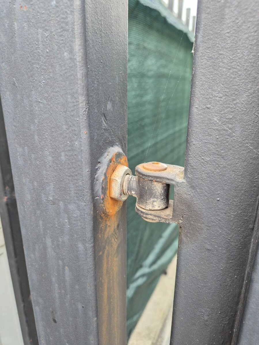

Anubis76 18.08.2025 07:32 Zgłoś naruszenie Udostępnij Napisano 18 Sierpnia (edytowane) Mam furtkę, którą nie da się na stałe wyregulować, aby otwierała się i zamykała prawidłowo tzn. co jakiś czas albo można ją otworzyć bez klucza albo język zamka wchodzi zbyt głęboko. Wydaje mi się, że to wina tego gwintu na zawiasie, że jest za luźno i pod wpływem drgań, pracy furtki, zawias przeskakuje z gwintu / nitonakrętki? Jak to wygląda od środka? czy to wymienić czy jakoś zabezpieczyć? mam zamiar teraz malować słupki i furtkę może to jakoś unieruchomić? Edytowane 18 Sierpnia przez Anubis76 Cytuj Odnośnik do komentarza https://forum.murator.pl/topic/293371-opadaj%C4%85ca-furtka/ Udostępnij na innych stronach Więcej opcji udostępniania

Mareks77 18.08.2025 11:06 Zgłoś naruszenie Udostępnij Napisano 18 Sierpnia Skoro język zamka wchodzi zbyt głęboko to zamieść zdjęcia zamka i listwy w słupku czyli drugiej strony. Tam ważne są odległości . Jezeli zamieścisz fotkę uwidaczniającą problem to wypowiem się na temat problemu i powodu jego występowania. Na razie widoczny zawias niczego nie mówi. Rozszeżalność metalu jest ale to nie jest winowajca problemu. O ile zawiasy są sprawne i sworzeń wchodzący od góry nie jest wyrobiony czyli nie tworzy luzu to porządna regulacja powinna przynieść nieodwracalny skutek. W tym typie zawiasów regulacji nie ma tylko w pionie więc ważne jest osadzenie słupków i ich stabilność czasem powoduje różne kłopoty. Cytuj Odnośnik do komentarza https://forum.murator.pl/topic/293371-opadaj%C4%85ca-furtka/#findComment-9163870 Udostępnij na innych stronach Więcej opcji udostępniania
Anubis76 18.08.2025 11:17 Autor Zgłoś naruszenie Udostępnij Napisano 18 Sierpnia Postaram się zrobić lepsze zdjęcia, wydaje mi się że powodem może być też zbyt duża odległość odkręcenia tego zawiasu, mogli słupek dać ciut bliżej, więc wszystko trzyma się na troszkę zbyt odkręconych śrubach na dole i górze i jest luz. Cytuj Odnośnik do komentarza https://forum.murator.pl/topic/293371-opadaj%C4%85ca-furtka/#findComment-9163871 Udostępnij na innych stronach Więcej opcji udostępniania
Mareks77 18.08.2025 13:54 Zgłoś naruszenie Udostępnij Napisano 18 Sierpnia (edytowane) 2 godziny temu, Anubis76 napisał: Postaram się zrobić lepsze zdjęcia, wydaje mi się że powodem może być też zbyt duża odległość odkręcenia tego zawiasu, mogli słupek dać ciut bliżej, więc wszystko trzyma się na troszkę zbyt odkręconych śrubach na dole i górze i jest luz. No i co z tego że jest luz. Śruba sama się nie obruci bo trzyma ją sworzeń wsadzony w skoble wystające z furtki. Obrót o luz na sworzniu lub luzy na gwińcie to minimalne sprawy które niczego nie zmieniają . Poza tym na wystającej śrubie masz nakrętkę kontrującą która likwiduje ewentualny luz na gwincie itp. Śruba jest fi 12 lub 14 a skok gwintu to 1,72 - 2mm więc obrót o 180stopni daje zbliżenie się furtki do słupka mniej więcej o taką odległość. Nie chodzi o lepsze zdjęcie zawiasu ale o zdjęcie drugiej strony czyli zamka, z wystającą zapadką i listwą na słupku, bo to tam jest problem który opisujesz. Edytowane 18 Sierpnia przez Mareks77 Cytuj Odnośnik do komentarza https://forum.murator.pl/topic/293371-opadaj%C4%85ca-furtka/#findComment-9163872 Udostępnij na innych stronach Więcej opcji udostępniania
d7d 18.08.2025 15:07 Zgłoś naruszenie Udostępnij Napisano 18 Sierpnia 6 godzin temu, Anubis76 napisał: Dziękuje Panie Albercie Einsteinie, producent tego nie przewidział ? nie da się z tym nic zrobić ? Producent co ma przewidywać producent furtki? Furtka ma drgania i dlatego mocowania na gwincie przeskakuje? Kolejny raz wyskakuje z gwintu to znaczy że furtka opada? Prawa fizyki to wpływ temperatur na odkształcenia podłoża gruntowego. Zmiany następują regularnie ze zmianą pór roku? Regularnie kręcisz i zawsze w tą samą stronę czy raz w jedną z po pół roku odwrotnie? Zmierz laserem dokładne odległości między stałymi słupkami - latem i zimą. Cytuj Odnośnik do komentarza https://forum.murator.pl/topic/293371-opadaj%C4%85ca-furtka/#findComment-9163874 Udostępnij na innych stronach Więcej opcji udostępniania
Anubis76 18.08.2025 15:20 Autor Zgłoś naruszenie Udostępnij Napisano 18 Sierpnia Może i macie rację, mi się wydawało że gwint i ta "nakrętka" którą zaznaczyłem na nowym zdjęciu mają zbyt duży luz i "chodzą", przy mocniejszej pracy bramki, drgania powodują że "śruba" przeskakuje w gwincie nakrętki o jedno pole, nie jestem fachowcem ale językiem przedszkolaka będzie to zrozumiałe. Obadam temat, wyreguluje zaznaczę pisakiem i będę obserwować, jakość jest typowo marketowa, muszę znaleźć kogoś kto mi przyspawa dla pewności prawy słupek do ogrodzenia aby był sztywniejszy. Cytuj Odnośnik do komentarza https://forum.murator.pl/topic/293371-opadaj%C4%85ca-furtka/#findComment-9163875 Udostępnij na innych stronach Więcej opcji udostępniania
d7d 18.08.2025 18:29 Zgłoś naruszenie Udostępnij Napisano 18 Sierpnia Prawa fizyki (mechaniki) powodują, że górna śruba jest wyciągana ze słupka a dolna jest wciskana w stronę słupka. Nakrętka jest przyspawana do okrągłej blachy i do słupka? Cytuj Odnośnik do komentarza https://forum.murator.pl/topic/293371-opadaj%C4%85ca-furtka/#findComment-9163876 Udostępnij na innych stronach Więcej opcji udostępniania
