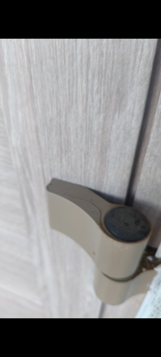

Kristoforokrk 15.09.2025 14:04 Zgłoś naruszenie Udostępnij Napisano 15 Września Witam, posiadam drzwi garazowe jak w opisie zalacznika, Wisniowski DoorPro 60. Drzwi opadly tzn skrzydlo, widac roznice w szerokosci szczeliny miedzy skrzydlem a oscieznica po zamknieciu, do tego lekko zaczynaja haczyc spoden po kostce, maja taka wlosowata uszczelke na dole. Drzwi otwierane na zewnatrz. Sa trzy zawiasy - czy moge prosic o łopatologiczna instrukcje jak wyregulowac drzwi? Z gory dziekuje. Cytuj Odnośnik do komentarza https://forum.murator.pl/topic/293844-opad%C5%82y-drzwi-wi%C5%9Bniowski-doorpro-60/ Udostępnij na innych stronach Więcej opcji udostępniania
finlandia 16.09.2025 06:58 Zgłoś naruszenie Udostępnij Napisano 16 Września Regulacja zawiasów drzwiowych to wyższa szkoła jazdy i nie każdy montażysta je ogarnia. Tu nie ma jak w oknach - identycznych zasad i punktów regulacji. Każdy typ zawiasów ma różne regulacje. Podniesienie wysokości zwykle odbywa się kluczem imbusowym z góry (czasem z dołu). Pozdejmuj zaślepki i zobaczysz miejsca na klucz. Tylko że drzwi zwykle opadają stroną klamkową, a wtedy trzeba je podciągnąć na górnym zawiasie. Nie pomogę bardziej - nie znam tego zawiasu (nawet nie mam pewności czy masz to co widać w katalogu firmy). Na stronie Wiśniowskiego nie ma instrukcji regulacji. Za to możesz zamówić usługę serwisową za średnio 500zł.... Cytuj Odnośnik do komentarza https://forum.murator.pl/topic/293844-opad%C5%82y-drzwi-wi%C5%9Bniowski-doorpro-60/#findComment-9165160 Udostępnij na innych stronach Więcej opcji udostępniania
Kristoforokrk 17.09.2025 16:19 Autor Zgłoś naruszenie Udostępnij Napisano 17 Września W dniu 16.09.2025 o 08:58, finlandia napisał: Regulacja zawiasów drzwiowych to wyższa szkoła jazdy i nie każdy montażysta je ogarnia. Tu nie ma jak w oknach - identycznych zasad i punktów regulacji. Każdy typ zawiasów ma różne regulacje. Podniesienie wysokości zwykle odbywa się kluczem imbusowym z góry (czasem z dołu). Pozdejmuj zaślepki i zobaczysz miejsca na klucz. Tylko że drzwi zwykle opadają stroną klamkową, a wtedy trzeba je podciągnąć na górnym zawiasie. Nie pomogę bardziej - nie znam tego zawiasu (nawet nie mam pewności czy masz to co widać w katalogu firmy). Na stronie Wiśniowskiego nie ma instrukcji regulacji. Za to możesz zamówić usługę serwisową za średnio 500zł.... Tak, drzwi opadly od strony klamki. Nie jest to duzo, sadzac po krzywej szczelinie miedzy skrzydlem a oscieznica to max 2mm do podniesienia. Czyli tylko gornym zawiasem sie zainteresowac? W ktora strone krecic imbusem celem uniesienia? Zgodnie ze wskazowkami zegara czy przeciwko? Nie chce rozregulowac drzwi, zebym nie pogorszyl sytuacji. Czy jak Ci zrobie zdjecia zawiasow, to w czyms bardziej bedziesz mogl pomoc? Albo innych elementow? Cytuj Odnośnik do komentarza https://forum.murator.pl/topic/293844-opad%C5%82y-drzwi-wi%C5%9Bniowski-doorpro-60/#findComment-9165248 Udostępnij na innych stronach Więcej opcji udostępniania
finlandia 18.09.2025 05:50 Zgłoś naruszenie Udostępnij Napisano 18 Września To już trzeba ocenić na miejscu przyglądając się zawiasom. Czy bardziej podciągnąć na górze, czy mocniej wypchnąć na dole. A może trzeba wyprzeć dolny zawias (kwestia montażowa). Nie znam tych zawisów, nie wiem jakie / i gdzie mają regulacje. Cytuj Odnośnik do komentarza https://forum.murator.pl/topic/293844-opad%C5%82y-drzwi-wi%C5%9Bniowski-doorpro-60/#findComment-9165266 Udostępnij na innych stronach Więcej opcji udostępniania

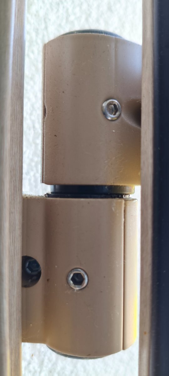

Kristoforokrk 22.09.2025 06:54 Autor Zgłoś naruszenie Udostępnij Napisano Poniedziałek o 06:54 @finlandia Czy na podstawie zdjec zawiasu, mozesz cos chociaz naprowadzic jak sie zabrac za regulacje i ktora sruba za co moze odpowiadac? Cytuj Odnośnik do komentarza https://forum.murator.pl/topic/293844-opad%C5%82y-drzwi-wi%C5%9Bniowski-doorpro-60/#findComment-9165414 Udostępnij na innych stronach Więcej opcji udostępniania
Mareks77 22.09.2025 08:10 Zgłoś naruszenie Udostępnij Napisano Poniedziałek o 08:10 (edytowane) To chyba coś podobnego: Od 1:54 min regulacja imbusem lub specjalnym kluczykiem po zdjęciu zaślepki i poluzowaniu wkręta https://akcesokucia.pl/wp-content/uploads/2020/08/WX-2-skrz-instrukcja-montazu.pdf Edytowane Poniedziałek o 08:34 przez Mareks77 Cytuj Odnośnik do komentarza https://forum.murator.pl/topic/293844-opad%C5%82y-drzwi-wi%C5%9Bniowski-doorpro-60/#findComment-9165417 Udostępnij na innych stronach Więcej opcji udostępniania
finlandia 22.09.2025 20:55 Zgłoś naruszenie Udostępnij Napisano Poniedziałek o 20:55 Widoczne śrubki imbusowe trzymają osłonkę, pod nią zapewne jest ukryta właściwa regulacja. I myślę że coś jest od góry pod tym plastikowym kapslem. Ale dalej nie wiem gdzie kręcić, jak nie widzę objawów. Ps. Przepuszczalność powietrza klasa 2? to już wieki nie widziałem tak słabej deklaracji.. Cytuj Odnośnik do komentarza https://forum.murator.pl/topic/293844-opad%C5%82y-drzwi-wi%C5%9Bniowski-doorpro-60/#findComment-9165452 Udostępnij na innych stronach Więcej opcji udostępniania

finlandia 23.09.2025 11:06 Zgłoś naruszenie Udostępnij Napisano Wtorek o 11:06 W dniu 22.09.2025 o 10:10, Mareks77 napisał: To chyba coś podobnego: Od 1:54 min regulacja imbusem lub specjalnym kluczykiem po zdjęciu zaślepki i poluzowaniu wkręta https://akcesokucia.pl/wp-content/uploads/2020/08/WX-2-skrz-instrukcja-montazu.pdf Bardzo ciekawy filmik pokazujący jak złożona to może być regulacja. Ta sama śruba, a działa zarówno góra -dół jak i prawo/lewo (co wg mnie może być bardziej istotne, bo słowo "opadły" w rozumieniu klienckim ma bardzo szerokie objawy i mało kiedy receptą jest regulacja góra/dół) Cytuj Odnośnik do komentarza https://forum.murator.pl/topic/293844-opad%C5%82y-drzwi-wi%C5%9Bniowski-doorpro-60/#findComment-9165496 Udostępnij na innych stronach Więcej opcji udostępniania
Mareks77 23.09.2025 12:00 Zgłoś naruszenie Udostępnij Napisano Wtorek o 12:00 (edytowane) 56 minut temu, finlandia napisał: Ta sama śruba, a działa zarówno góra -dół jak i prawo/lewo Ta sama tyczy się chyba słowa "IMBUS" bo na filmie dokładnie widać że są dwie śruby jedna na dolnej a druga na górnej części zawiasu. Konstrukcje są różne stąd pod spodem link do instrukcji innego rozwiązania. Edytowane Wtorek o 12:04 przez Mareks77 Cytuj Odnośnik do komentarza https://forum.murator.pl/topic/293844-opad%C5%82y-drzwi-wi%C5%9Bniowski-doorpro-60/#findComment-9165499 Udostępnij na innych stronach Więcej opcji udostępniania
finlandia 23.09.2025 21:04 Zgłoś naruszenie Udostępnij Napisano Wtorek o 21:04 Przepraszam, pomyliłem zakresy - ta sama śruba (imbus od dołu) reguluje wysokość skrzydła, a po odkręceniu blokady także jego docisk. Cytuj Odnośnik do komentarza https://forum.murator.pl/topic/293844-opad%C5%82y-drzwi-wi%C5%9Bniowski-doorpro-60/#findComment-9165547 Udostępnij na innych stronach Więcej opcji udostępniania
Mareks77 24.09.2025 05:25 Zgłoś naruszenie Udostępnij Napisano Środa o 05:25 (edytowane) Po dokładnym przyjrzeniu się szczegółom w filmiku na dole są 2 śruby. Obsługujący do regulacji góra-dół używa imbusa 6mm, blokada to imbus lub trox 4mm natomiast do regulacji docisku imbus 10mm. W dolnej części zawiasu pierwsza śruba regulująca wysokość jest głębiej, nad drugą, tą do regulacji docisku. Edytowane Środa o 05:29 przez Mareks77 Cytuj Odnośnik do komentarza https://forum.murator.pl/topic/293844-opad%C5%82y-drzwi-wi%C5%9Bniowski-doorpro-60/#findComment-9165571 Udostępnij na innych stronach Więcej opcji udostępniania
finlandia 24.09.2025 07:40 Zgłoś naruszenie Udostępnij Napisano Środa o 07:40 Zmuszasz do ponownego, bardzo uważnego obejrzenia filmu. Ok! Fajnie jakby mi się takie zawiasy trafiły, to może bym spraktykował i zapamiętał.. Sedno mojego przekazu jest jednak inne: drzwi zewnętrzne to wyższa szkoła jazdy i wymagają specjalisty lub kogoś bardzo zdolnego. No i jeszcze raz powtórzę: kluczowe jest określenie co się faktycznie stało a potem gdzie kręcić. Cytuj Odnośnik do komentarza https://forum.murator.pl/topic/293844-opad%C5%82y-drzwi-wi%C5%9Bniowski-doorpro-60/#findComment-9165574 Udostępnij na innych stronach Więcej opcji udostępniania
