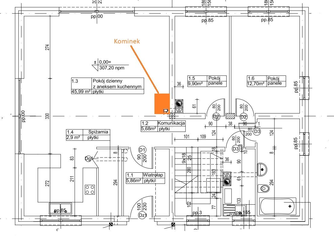

Najpierw nieco o domu. 175 m2 wraz z poddaszem użytkowym, dom nowy zgodny z WT2021. Kominek położony centralnie, tak jak na załączonym obrazku. główne źródło ciepła to pompa ciepła monoblock Galmet 10kw. Podłogówka w całym domu.

Izolacja na ścianie jest konieczna. Jest ona wewnętrzna ale z jej grubości wynika że jest ścianą nośną.
Odnośnie lokalizacji i przyszłej zabudowy rozważ zastosowanie kominka narożnego z boczną szybą na korytarz lub salon. Komora dekompresyjna jest zazwyczaj przy suficie i służy do odizolowania gorącej komory kominka i rury kominka od stropu.
Co do kratek do oprócz tych do wentylacji komory dekompresyjnej zazwyczaj są stosowane dwie kratki jedna pod kominkiem ( paleniskiem) a druga nad nim zaraz pod przegrodą komory dekompresyjnej które służą do ogrzewania salonu nie tylko poprzez promieniowanie ciepła przez szybę ale i poprzez wymuszony obieg powietrza gdy ciepłe ogrzane przez obudowę kominka unosi się do góry i wylatuje przez górną kratkę to powoduje napływ chłodnego powietrza dolną kratką.
Odnośnie ogrzewania awaryjnego i poddasza użytkowego to rozważ zastosowanie wymuszonej dystrybucji gorącego powietrza tak aby kominek ogrzewał także pokoje na poddaszu.
