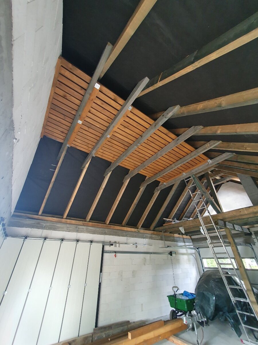

marcindrewno 29.09.2025 12:34 Zgłoś naruszenie Udostępnij Napisano Poniedziałek o 12:34 Witam, mam garaż wolnostojący który planuję docieplić. Ściana to Ytong 24, obłożony 10 cm styropianu. Dach - dachówka ceramiczna + membrana. Konstrukcja dachu jak na zdjęciu. Garaż w przyszłości ma być dogrzewany elektrycznie, chciałbym w zimie osiągać ok 12-15 st. C. Zimą jak będę miał trochę wolnego czasu to planuję ocieplić dach. Chciałbym to zrobić poprawnie pod kątem technicznym i się nie urobić po pachy... znowu ;). Wymyśliłem sobie że dam podkrokwiowo płytę PIR 5 cm, łączenia pokrył taśmą alu i to powinno śmigać (nie robił bym dodatkowej paroizolacji). Co myślicie o tej koncepcji? PS: Tak wiem że można dać pianę, ale nie chce robić stelaży i bawić się w paroizolację folią na suficie. Cytuj Odnośnik do komentarza https://forum.murator.pl/topic/294206-jakie-docieplenie-gara%C5%BCu-%C5%BCeby-si%C4%99-nie-narobi%C4%87/ Udostępnij na innych stronach Więcej opcji udostępniania
Toty 30.09.2025 07:50 Zgłoś naruszenie Udostępnij Napisano Wtorek o 07:50 (edytowane) przez dach ucieka 2 x wiecej ciepla niż przez sciany a planujesz dac dwa razy mniej niż na mury..... Tyle roboty i ledwo odczujesz rożnicę. Belki masz chyba 15cm to daj tyle wełny i już. Przecież możesz to zlapać fragmentami płyt osb jesli chcesz przyoszczedzić. Edytowane Wtorek o 07:52 przez Toty Cytuj Odnośnik do komentarza https://forum.murator.pl/topic/294206-jakie-docieplenie-gara%C5%BCu-%C5%BCeby-si%C4%99-nie-narobi%C4%87/#findComment-9165875 Udostępnij na innych stronach Więcej opcji udostępniania
marcindrewno 30.09.2025 20:40 Autor Zgłoś naruszenie Udostępnij Napisano Wtorek o 20:40 Bardziej chodzi o oszczędność robocizny. W większości miejsc mogę pokryć podkrokwiowo dużą powierzchnię jedną płyta. PIR-y są też odporniejsze na wilgoć. Wyjściowa koncepcja faktycznie zakładała wełnę między krokwie i osb pod krokwie, ale wtedy przed osb trzeba jeszcze dać folie i robi się 2 x tyle roboty, a ze 100 mkw powierzchni jest do zrobienia. Może dać grubsze płyty? Np. 8 cm? Cytuj Odnośnik do komentarza https://forum.murator.pl/topic/294206-jakie-docieplenie-gara%C5%BCu-%C5%BCeby-si%C4%99-nie-narobi%C4%87/#findComment-9165930 Udostępnij na innych stronach Więcej opcji udostępniania
