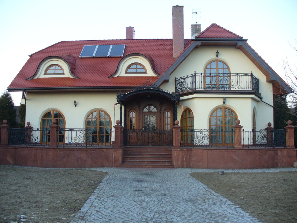

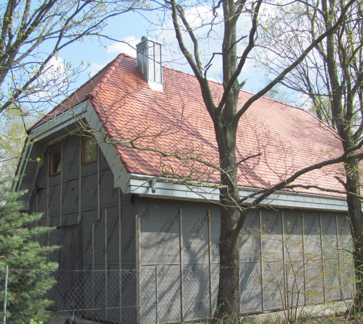

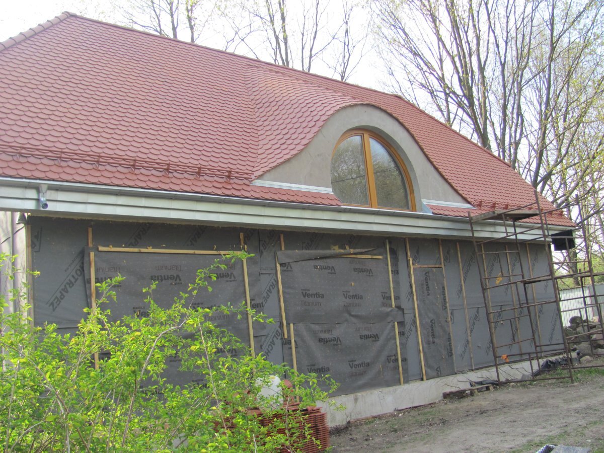

Andrzej Wilhelmi 06.10.2025 17:26 Zgłoś naruszenie Udostępnij Napisano 6 Października 2025 No przecież ten zapis na dużo pozwala. Wystarczy zrobić małe naczółki i po problemie. Radziłbym sprawdzić jaki jest sugerowany kolor pokrycia. W załączeniu zdjęcia z moich realizacji. Cytuj Odnośnik do komentarza https://forum.murator.pl/topic/294220-dach-wielospadowy/#findComment-9166205 Udostępnij na innych stronach Więcej opcji udostępniania
