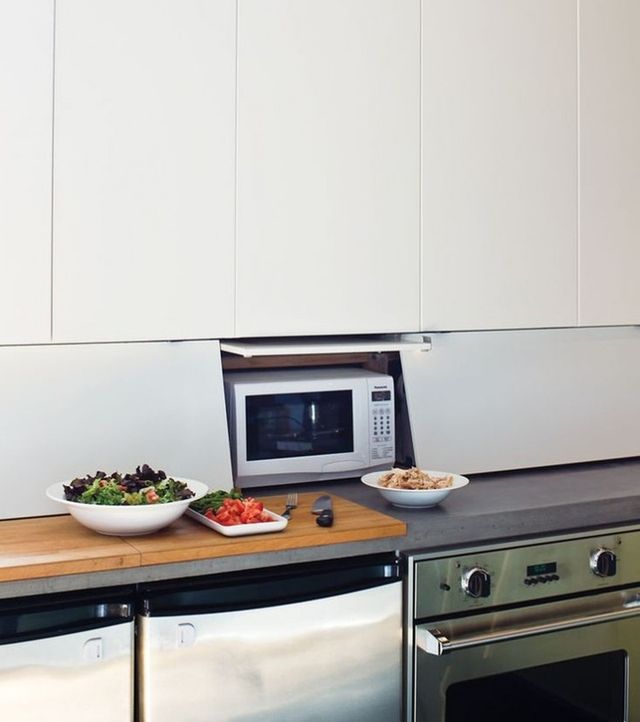

Elfir 11.11.2025 19:46 Zgłoś naruszenie Udostępnij Napisano 11 Listopada 2025 Godzinę temu, lukasz.madej napisał: Wielkie dzięki za poświęcony czas i przygotowanie wizualnego rozmieszczenia. Wygląda nieźle, tylko jeszcze pralka. Jakby pokombinować i stół ustawić pod samym oknem pionowo, a sprzęt i szafki umieścić na lewej i prawej ścianie? to nie odsuniesz krzeseł. pralka w zabudowie pod piekarnikiem. Mikrofala wolnostojąca ukryta w tej wnęce - można zabudować narożnik słupkiem. Cytuj Odnośnik do komentarza https://forum.murator.pl/topic/295929-trudny-projekt-kuchni-rodzic%C3%B3w/#findComment-9168477 Udostępnij na innych stronach Więcej opcji udostępniania
