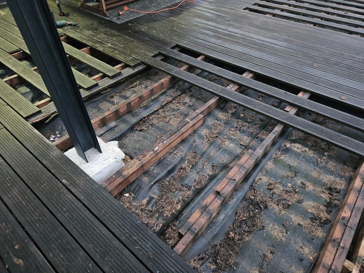

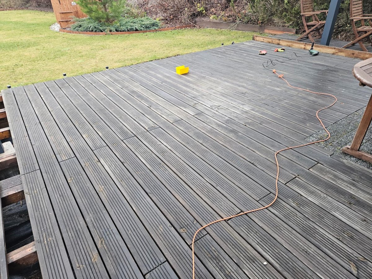

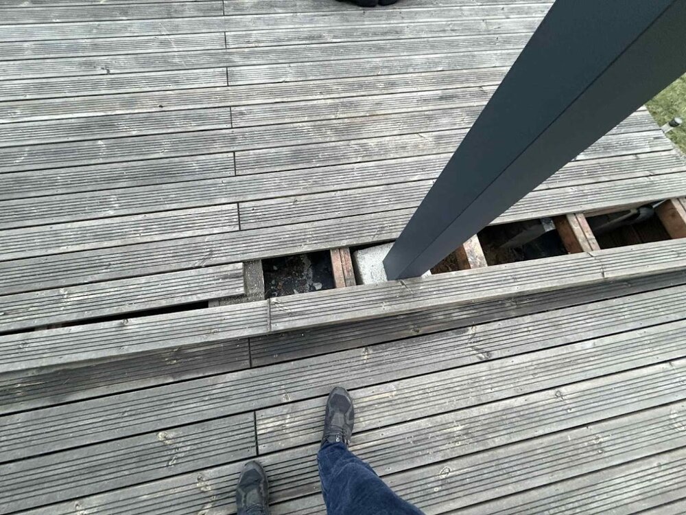

neumarek 02.12.2025 21:06 Zgłoś naruszenie Udostępnij Napisano 2 Grudnia 2025 Kilka lat temu zbudowałem taras drewniany z desek sosnowych. Obecnie stawiam nad tym tarasem ogród zimowy. Aby nie wiało przez szczeliny pomiędzy deskami od dołu, chce ocieplić i uszczelnić taras. Czy macie pomysł jak to zrobić? Czy od dołu dać styropian czy może inny materiał? Tras wykonany z desek sosnowych o wymiarach 145 mm szerokości i grubości 24 mm, odstęp pomiędzy deskami to kilka milimetrów. Czy macie pomysł jak ocieplić taka powierzchnie? Zacząłem już ściągać deski, zdjęcia w załączniku Cytuj Odnośnik do komentarza https://forum.murator.pl/topic/297117-ocieplenie-drewnianego-tarasu/ Udostępnij na innych stronach Więcej opcji udostępniania
Kaizen 03.12.2025 09:28 Zgłoś naruszenie Udostępnij Napisano 3 Grudnia 2025 Jakie temperatury chcesz tam utrzymywać? Grunt, jak mu nie pozwolisz się wychłodzić od góry (a sam ogród już będzie znacząco zmniejszał straty ciepła przez grunt) i od boków będzie miał dobre kilka jak nie kilkanaście stopni. Jak tyle Ci wystarcza, to zaizoluj tylko po bokach na co najmniej pół metra głębokości. Sens ma izolacja od gruntu jak chcesz utrzymywać wyższą temperaturę. Dlatego nie ma sensu izolacja od gruntu garażu nieogrzewanego (bo obniży w nim temperaturę zamiast podnieść) - tu analogicznie. Do tego dochodzi kwestia wentylacji tego drewna, żeby nie zgniło. Cytuj Odnośnik do komentarza https://forum.murator.pl/topic/297117-ocieplenie-drewnianego-tarasu/#findComment-9170108 Udostępnij na innych stronach Więcej opcji udostępniania
neumarek 03.12.2025 17:05 Autor Zgłoś naruszenie Udostępnij Napisano 3 Grudnia 2025 Dzieki wielkie. Nie pomyslem o tym. Zupelnie zmienilo to moje podejscie do tematu. Mysle, ze uchroniles mnie przed wielka wtopa. Jeszcze raz dzieki. Cytuj Odnośnik do komentarza https://forum.murator.pl/topic/297117-ocieplenie-drewnianego-tarasu/#findComment-9170132 Udostępnij na innych stronach Więcej opcji udostępniania
