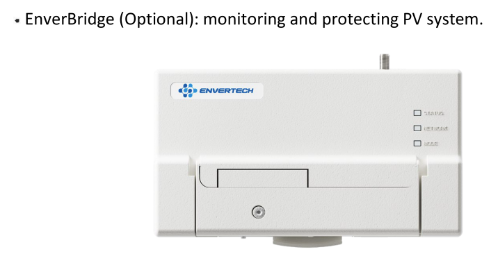

chcialbympompe 03.01.2026 07:06 Zgłoś naruszenie Udostępnij Napisano 3 Stycznia Czy jest tu jakiś użytkownik mikroinwertera ENVERTECH EVT2000SE? Jak to się sprawuje? Czy do monitorowania pracy potrzeba jakiś dodatkowe urządzenie jak w Hoymiles czy działa samodzielnie? Cytuj Odnośnik do komentarza https://forum.murator.pl/topic/298181-envertech-evt2000se-ma-kto%C5%9B/ Udostępnij na innych stronach Więcej opcji udostępniania
d7d 03.01.2026 14:47 Zgłoś naruszenie Udostępnij Napisano 3 Stycznia Nie posiadam ale wyszukałem takie info Envertech EVT1600SE/EVT1800SE/EVT2000SE Quick Installation Guide 4. Wi-Fi Configuration Note: Please position the microinverter as close as possible to the router. The microinverter has built-in Wi-Fi modular and can be connected the router directly. https://www.envertec.com/pl/products/microinverter/125.html Jest też moduł monitorujący EVB300 Bramka komunikacyjna dla mikroinwerterów Envertech https://www.envertec.com/pl/products/monitoring-device/6.html Cytuj Odnośnik do komentarza https://forum.murator.pl/topic/298181-envertech-evt2000se-ma-kto%C5%9B/#findComment-9171826 Udostępnij na innych stronach Więcej opcji udostępniania
chcialbympompe 03.01.2026 15:23 Autor Zgłoś naruszenie Udostępnij Napisano 3 Stycznia (edytowane) 37 minut temu, d7d napisał: Nie posiadam ale wyszukałem takie info Envertech EVT1600SE/EVT1800SE/EVT2000SE Quick Installation Guide 4. Wi-Fi Configuration Note: Please position the microinverter as close as possible to the router. The microinverter has built-in Wi-Fi modular and can be connected the router directly. https://www.envertec.com/pl/products/microinverter/125.html Jest też moduł monitorujący EVB300 Bramka komunikacyjna dla mikroinwerterów Envertech https://www.envertec.com/pl/products/monitoring-device/6.html No i właśnie dlatego pytam. Przyznam, że nie miałem czasu czytać instrukcji. Ale skoro jest niby "built-in" WiFi to po co bramka? EDIT: Szybkie zerknięcie na instrukcję bramki i chyba już wiem. Ona komunikuje się z inwerterami poprzez sieć energetyczną (PLCC) zamiast WiFi. Edytowane 3 Stycznia przez chcialbympompe Cytuj Odnośnik do komentarza https://forum.murator.pl/topic/298181-envertech-evt2000se-ma-kto%C5%9B/#findComment-9171829 Udostępnij na innych stronach Więcej opcji udostępniania
d7d 03.01.2026 18:03 Zgłoś naruszenie Udostępnij Napisano 3 Stycznia User Manual - strona 2 i 3 - chyba EVB300 jest potrzebne. 2.2 Monitoring Device: EnverBridge Once you install EnverBridge and have it connected to your broadband router or modem, Envertech microinverters automatically begin to report to EnverBridge’s server. EnverBridge monitoring system presents both real-time and history performance data. Cytuj Odnośnik do komentarza https://forum.murator.pl/topic/298181-envertech-evt2000se-ma-kto%C5%9B/#findComment-9171834 Udostępnij na innych stronach Więcej opcji udostępniania
chcialbympompe 04.01.2026 07:34 Autor Zgłoś naruszenie Udostępnij Napisano 4 Stycznia Wg chat gtp nie jest. Cytat Tak — Mikroinwerter ENVERTECH EVT2000SE (oraz inne wersje EVT2000SE) można monitorować bez specjalnej bramki, ale z kilkoma ważnymi zastrzeżeniami dotyczącymi funkcji komunikacji i zasięgu: 📊 Jak działa monitorowanie EVT2000SE ✅ Wbudowana łączność Wi-Fi lub PLCC: Mikroinwerter ma wbudowany moduł Wi-Fi i/lub komunikację PLCC (Power Line Communication), co umożliwia bezpośrednie monitorowanie przez aplikację mobilną EnverView lub portal EnverPortal bez konieczności dodatkowej bramki. Oznacza to, że dane o produkcji energii możesz zbierać i obserwować przez telefon/laptop, jeśli sygnał Wi-Fi jest silny i stabilny przy urządzeniu. 7SUN 🔍 Bez bramki (np. EnverBridge EVB300): Jeśli mikroinwerter ma dostęp do Twojej domowej sieci Wi-Fi — nie potrzebujesz dodatkowej bramki do monitorowania. Monitoring przez Wi-Fi pozwala na podgląd danych w czasie rzeczywistym w aplikacji lub w portalu producenta. 7SUN 📡 Kiedy bramka może być przydatna: Jeżeli mikroinwertery są daleko od routera Wi-Fi albo sygnał Wi-Fi jest słaby, producent wskazuje możliwość użycia opcjonalnego koncentratora/bramki komunikacyjnej (np. EnverBridge EVB300), który łączy mikroinwertery z siecią Wi-Fi lub LAN i ułatwia monitorowanie całej instalacji z jednego punktu. pv magazine International 📌 Podsumowanie 🟢 Bez bramki: Możliwe monitorowanie przez Wi-Fi bez żadnych dodatkowych urządzeń — o ile sygnał Wi-Fi przy falowniku jest dobry. 7SUN 🟡 Z bramką: Opcjonalnie można dodać specjalną bramkę jeśli zasięg sieci jest słaby lub chcesz monitorować dużą liczbę modułów bardziej stabilnie. Cytuj Odnośnik do komentarza https://forum.murator.pl/topic/298181-envertech-evt2000se-ma-kto%C5%9B/#findComment-9171854 Udostępnij na innych stronach Więcej opcji udostępniania
