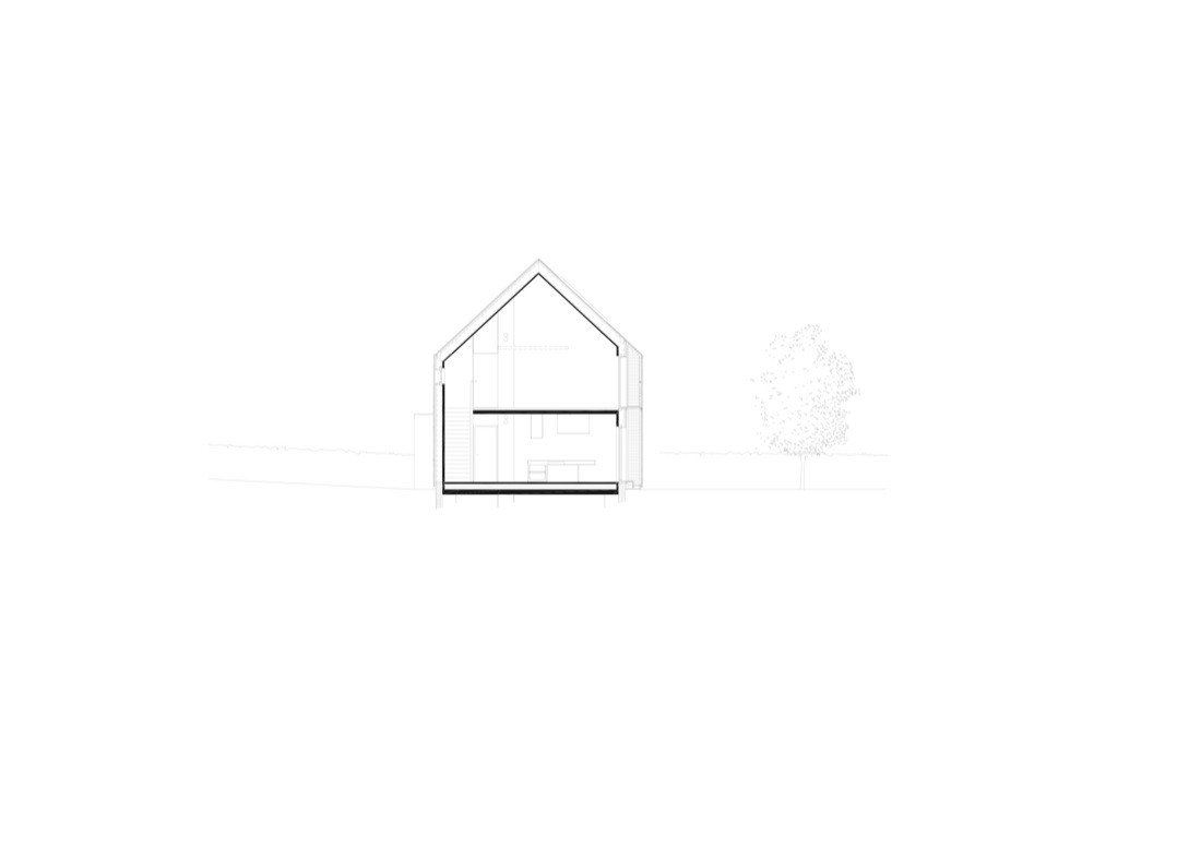

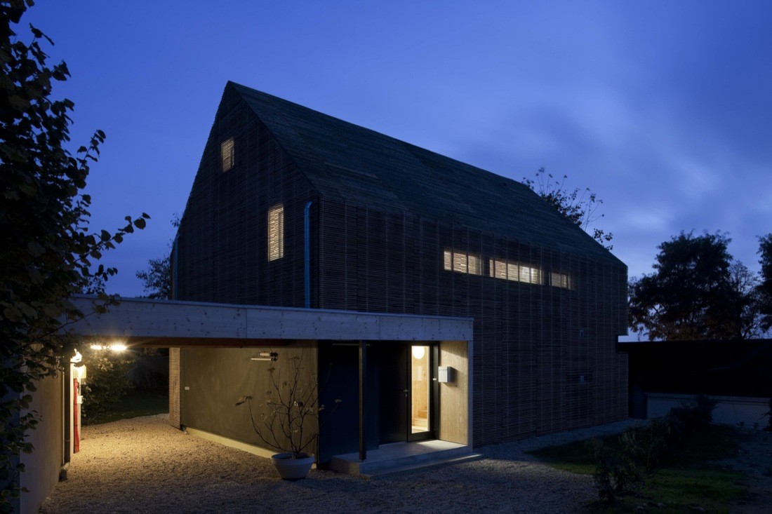

ale to są tylko wizualizacje...
korytarz jak w wiezeniu
- trudno powiedzieć, czy to są wizualizacje, czy nie, ale jako inspiracja, dlaczego nie ?
„ korytarz jak w więzieniu „
– przy każdym układzie 2-u, 3-y traktowym powstaje korytarz stanowiący dojście do pomieszczeń. Myślę, że określenie „ jak w więzieniu „ dla tego projektu jest przesadne. Nie jest to korytarz „ślepy”, czy też długi „do bólu”, ma prawidłowe doświetlenie z jednej i z drugiej strony + doświetlenie drzwiami w jego osi. Byłoby super gdyby taki standard komunikacji wewnętrznej jako minimalny był zachowany w innych budynkach z korytarzami.
Najlepiej, gdyby ich wcale nie było, ale są ! :)
W tych „Karavitzach” brakuje mi generalnie dużej garderoby, pralni, spiżarni. Nie wiem, gdzie mogłaby być kotłownia. Przydałoby się też pomieszczenie na ogrodnicze i podobne rzeczy, ale to może jest jako osobny domek w ogrodzie. Poza tym oba domki fajne.
Ten z Sono Arhitekti bym przygarnęła, tylko zrobiłabym mniej nowocześnie wewnątrz :)
http://www.karawitz.com/sites/default/files/styles/smaller/public/plan%20RdC_10.jpg
http://www.karawitz.com/sites/default/files/styles/smaller/public/plan%20R%2B1_4.jpg
... tak jak próbuje dostrzec coś na tych małych rzutach, to
- garderoba jest duża bezpośrednio przy wiarołapie oraz osobna ( przechodnia ) na Piętrze pomiędzy komunikacją, a łazienką
- pralnia prawdopodobnie na dole w pomieszczeniu "kotłowni"
- kotłownia ( jak się domyślam ) w narożniku budynku od strony miejsc postojowych
... jest też wykorzystana, zamknięta przestrzeń pod schodami ( rekompensuje brak strychu )
