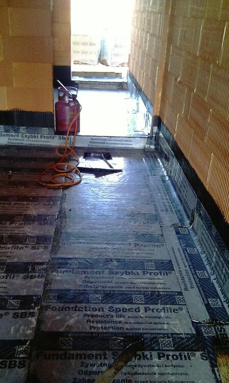

Pagin 13.05.2005 05:58 Zgłoś naruszenie Udostępnij Napisano 13 Maja 2005 Agnes2 - zajrzyj do Dziennika Budowy RYDZA, znajdziesz tam opis i zdjecia Cytuj Odnośnik do komentarza https://forum.murator.pl/topic/33390-kto-ma-racj%C4%99-papa-termozgrzewalna/#findComment-647179 Udostępnij na innych stronach Więcej opcji udostępniania

RYDZU 13.05.2005 08:23 Zgłoś naruszenie Udostępnij Napisano 13 Maja 2005 Ja u siebie wykonywałem samodzielnie ilozację poziomą z papy termozgrzewalnej. Robota naprawdę przyjemna - no może samo dźwiganie papy nie nie jest przyjemne.Najważniejsze jest dokładne wykonanie połączeń poszczególnych pasów papy ze sobąi z izolacją poziomą ścian. To czy papa przyklei sie do chudziaka czy nie - uważam za zupełnie nieistotne bo całość będzie solidnie dociśnięta.Treningu wymaga tylko zgrzewanie papy z folią wystającą ze ścian - za duża temperatura niszczy folię - trzeba solidnie rozgrzać papę i wtedy szybko ją dociskać.Koszt papy na 130 m2 domu to 730 pln + butla gazu 32 pln. Pozdrawiam Cytuj Odnośnik do komentarza https://forum.murator.pl/topic/33390-kto-ma-racj%C4%99-papa-termozgrzewalna/#findComment-647507 Udostępnij na innych stronach Więcej opcji udostępniania
