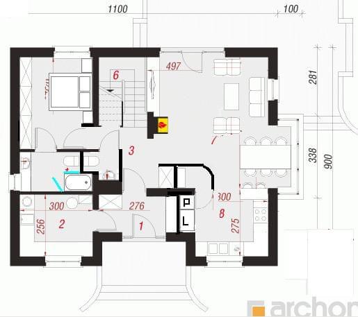

Na przykład projekt Chabrowo.
Tutaj w nieco uproszczonej formie - m.in. zlikwidowany wykusz, odwrócony bieg schodów:
http://images41.fotosik.pl/1907/8e1055cdff52f951.jpg
Łazienki w jednym pionie wod-kan
http://images40.fotosik.pl/1912/cc686ae5189156a2.jpg
