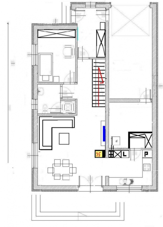

Takie planujemy zmiany:
Kotłownia na paliwo stałe.
Edytowane przez Muftika
nie planujecie piekarnika w słupku?
Szczerze mówiąc nad rozplanowaniem sprzętów się jeszcze nie zastanawiałam, ale to dobry pomysł. Jednak nie chciałabym oddzielać kuchni od salonu w tym większym mieszkaniu.
A może tak:
Trafiłaś na parę upierdliwców i pewnie braknie Ci wkrótce cierpliwości, ale żona ma ma w głowie kuchnię przy wejściu. Mnie się układ dość podoba, tylko nie wiem czy kuchnia nie będzie zbyt mała :)
Niech architekt pomysli jedynie nad zmniejszeniem piętra.
W jaki sposób? Loggię wykluczyliśmy :)
Bazyl - w waszym projekcie i tak nie ma kuchni jakoś specjalnie blisko wejścia.
Co do wielkości kuchni - masz większa kotłownię niż oryginalnie, ale możesz ja pomniejszyć powiększając kuchnię. Dodatkowo wrysowałam spiżarkę
Zmniejszenie piętra - zrobienie domu parterowego z nadbudówką nad częscią domu. Jak u mnie - ta też nie mam piętra nad całym parterem.
