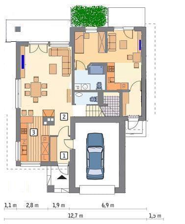

Męczypuzdro wraca z trzema typami, pod ocenę siły fachowej :D
Najbardziej leży nam ostatni, ale w połączeniu z rozplanowaniem wyjścia ogrodowego i stołu/jadalni ze środkowego :D Oczywiście wszystkie sugestie przyjmiemy z pokorą, dziękując za wszystkie poprzednie :wave:
PS. Jakoś nie mogę tam wrzepić mojego kina domowego, ale jak już pisałem mam ubogą wyobraźnię :D
Edytowane przez Bazyl3
wrysowałam ci układ salonu. Jako alternatywę przejście między garażem a kuchnią.]
Zdecydujemy się chyba jednak na małe okno w garażu i drzwi na zewnątrz z kotłowni. 9+4 da nam jakieś 8m od sąsiadów. Część garażowo/kotłową wolelibyśmy jednak odseparować. Spiżarkę chyba wygospodarujemy z kotłowni :) Zobaczymy teraz pomysł na górę. Właśnie się zaczął robić :)
PS. Frontowych głośników od kina nie dam rady dać ani na ściany, ani na sufit, bo to ok. metrowe standy :)
Projektant na wieść o wyborze projektu ze schodami jednoprzebiegowymi stwierdził, że takie rozwiązanie rodzi problem z górą, na której stracimy przez te schody sporo miejsca i radzi przyjrzeć się bliżej temu środkowemu rozwiązaniu bez podcienia. A może przedłużyć troszkę dom, zrobić podcień i skorzystać z sugestii odnośnie tych schodów? :)
Witam:) Jestem bliski kupieniu projektu Kasjopea 4. Podoba się nam jego nieprzesadna nowoczesna architektura. Poza tym oddzielne miejsce wygospodarowane na jadalnie a nie wszystko na kupie :) Pomieszczenia rozplanowane są dokładnie tak jakbyśmy chcieli. Lecz przed zakupem chcielibyśmy dowiedzieć się jak najwięcej o tym domie. Czy ktoś z Was może udzielić mi rady? Czy dom nie będzie zżerał dużo energii? Może ktoś juz budował ten domek?
Widziałeś projekt mojego domu?
Właśnie zgłębiłem :) Zobaczymy co wymyśli nasz człowiek. A może jednak ten środkowy, tylko z tym podcieniem. Z wywaloną szafą na ścianie kotłowni (większa kotłownia). Pchnięty 0,5 metra na długości. Szerszy garaż i w ogóle (pamiętam Twoje zdanie o garażu :) Myślimy o schodach samonośnych więc takie jak w "środku" będzie łatwiej. No i chyba rzeczywiście łatwiej rozplanować klatkę na górze. Kurkaż, osiołkowi w żłoby dano :(
Moim zdaniem takie schody zajmują mniej miejsca i mozna pod nimi zrobic szafy i schowki. Pod dwubiegowymi cięzko wykorzystać miejsce.
Moje schody kotwione sa tylko w stropach a nie do ściany.

Hmm, niestety nie mam góry do tej wersji z dwubiegiem w salonie i nie mogę porównać i zobaczyć tego marnotrawstwa miejsca, o którym mówi architekt :( W każdym razie góra do jednobiegowych wygląda tak: gora.JPG
Może powiększ okna na ścianach szczytowych, żeby nie trzeba było uzywać okien dachowych?
Liczbę okien dachowych ograniczymy do minimum :) Co myślisz o całkowitej rezygnacji z balkonów? W zamian zadaszenie nad tarasem (nie wiem jeszcze jak i jakie, ale se wymyśliłem). Marzą mi się wykusze (do siedzenia) przy oknach, tylko nie wiem jak się coś takiego realizuje. I ogólnie jestem przerażony, że stworzę coś co nie będzie miało rąk i nóg :D
PS. Górna łazienka nie wydaje Ci się zbyt mała?
