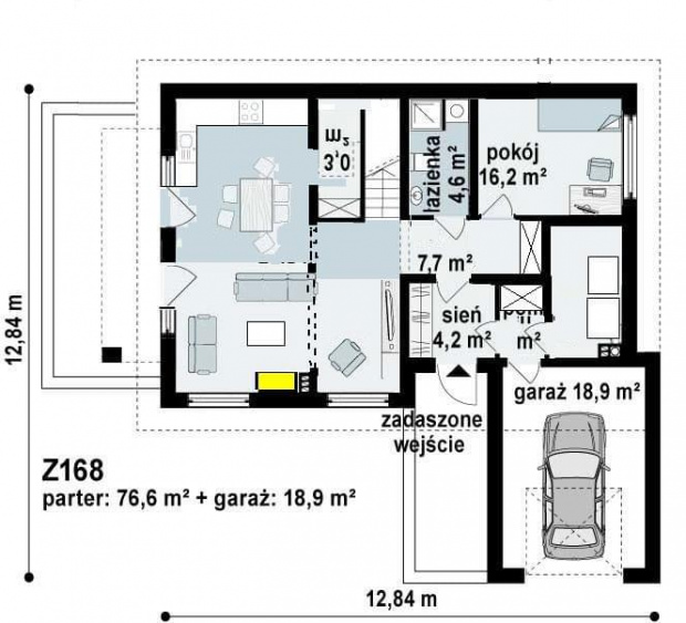

Dlaczego nie postawisz domu wzdłuż zamiast w poprzek działki? Z większością okien na zachód i południe.
Szukałabym coś o takim rozplanowaniu wnętrz:
http://images49.fotosik.pl/1924/72465c9376f63389.jpg
Edytowane przez Elfir
Przykładowo:
http://www.tooba.pl/i/p/3/Z168-xw_big.jpg
i po dostosowaniu do działki:
http://images42.fotosik.pl/892/91d2917f306a642egen.jpg
http://images48.fotosik.pl/721/f887016919d6fdcbgen.jpg
Nawet kominy się nie zmieniają (zmienia się tylko rodzaj komina, np. wentylacyjno-spalinowy na dymowy a dymowy na wentylacyjny łazienki na parterze). Dochodzi jednak wentylacja kuchni, ale na pietrze jest przewód wentylacyjny łazienek, więc nie powinno być problemów.
Za to wejście do kotłowni masz przez pomieszczenie techniczne, garaż i wiatrołap a nie przez częśc mieszkalną.
