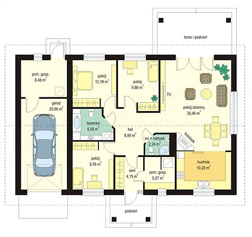

Który projekt wybrać ?
18 użytkowników zagłosowało
  1. 1. Który projekt wybrać ?
    • Agnieszka
      8
    • D88 Reprezentacyjny
      10
Standardowe rozwiązania są zawsze tańsze. Masz w pobliżu gaz a może kocioł na paliwo stałe wchodzi w grę? Niewielkie domy spora grupa forumowiczów ogrzewa prądem - jest cały wątek na ten temat, gdzie można zobaczyć, jakiego rzędu są to koszty. To jest akurat kwestia, którą dobrze jest ustalić przed wyborem projektu, bo determinuje wielkość pomieszczenia gospodarczego i ewentualne kominy. Edytowane przez bowess

Podoba nam się jeszcze jeden domek z studia z500 zx17
http://z500.pl/projekt/255/Zx17,funkcjonalny-dom-parterowy-z-dachem-dwuspadowym-o-nowoczesnym-wygladzie.html
ale w jego przypadku trzeba by było zrobić kilka zmian.
1. Odbicie lustrzane
2. Zmiana okien tarasowych na ścianę zachodnią.

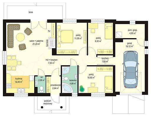

Ok. Szukam domu do 100m. Taniego w budowie i taniego w późniejszej eksploatacji. Warunek duże okna wychodzące na zachód.
nie bedzie lekko zbudowac dom do 200 tys jesli ma byc pozniej tani w eksploatacji (chyba, ze polowe zrobicie sami i z pomoca rodziny i kilka lat wyciete z zyciorysu - ale sa na FM takie inwestycje i warto zajrzec do tych watkow, bo to nie jest lekka sprawa)
ten domek jest calkiem zgrabny (w przyszlosci mozna adaptowac poddasze, jednak kosztorys jest wyzszy niz zakladane 200 tys i trudno tutaj juz zrobic taniej ......
http://www.mgprojekt.com.pl/dom-dla-trojga
http://www.mgprojekt.com.pl/upload/galleries/products/details/domdlatrojga_wd1.jpg
Martii22 zapraszam do wątku Dom do ok.200 tys. jest sens marzyć?
