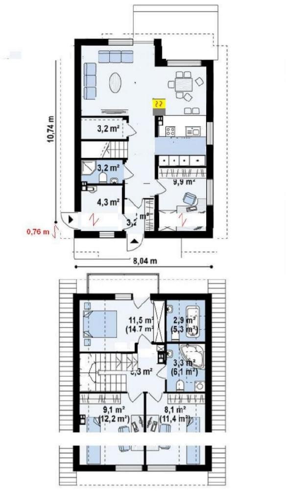

rodo 5 ma po podłogach dokładnie 225 m :o
ale jest to spowodowane większym garazem i tym, że pokoj nad garazem jest chyba taki sam jak garaz, a w milenie projektowy 'strych' ma wyzsza scianę kolankową, uzyskaną dzięki temu, że nie jest wykorzystany cały garaz. nie wiem jak Ci to wytlumaczyć, ale na rzutach widac jaki jest duzy garaz a jaki strych :)
gdybys strych zrobila podobnie jak w milenie, to myslę, ze powierzchniowo byłyby sobie równo, ale nadal uwazam ze garaz w milenie jest za mały, i metr przydałby się na szerokość
  • Odpowiedzi 12,5k
nie podoba mi się ta pracownia, na poddaszu w kazdym pokoju etc. w nawiasie powinno być napisane ile pokój ma po podłogach, a nie podają 122 metry a tez okolo 160m ma, no chyba , ze oni strychu nie wliczaja, ale to tez zamierzone, zeby skusic kogoś na projekt taka mała powierzchnia, a przeciez ten strych tez trzeba ogrzac itp.
Długo się nad tym projektem zastanawialiśmy chyba rok codziennie analizowaliśmy miesiącami studiowałam wątek czego ponownie bym nie zrobił/ła w swoim domu i stąd pomysł aby jednak kuchnie przenieść tak to przynajmniej wszystko widać co się dzieje na wiosce kto z kim i za ile :p
hehe, że niby przypadkiem, coś dojrzysz bo naczynia myjesz :cool:
Elfir oczywiście że ważne jest dla nas by dom nie zimny . Przy wyborze projektu nie braliśmy sobie tego za bardzo do serca ponieważ jakoś nam się wydaje że to od nas zależy ile cm ocieplenia jaki rodzaj itp może się mylę jestem nowicjuszem
Jak ocieplisz te słupy 20 cm styro to będa wyglądac karykaturalnie grubo.
W domach energooszczędnych słupy nie są powiazane z żadnym żelbetowym elementem, po to by nie trzeba było ich ocieplać. A w Millence słupy trzymają zelbetonowe nadproża pięter. Działają jak radiator ciepła zgromadzonego w żelbetowej ścianie.
