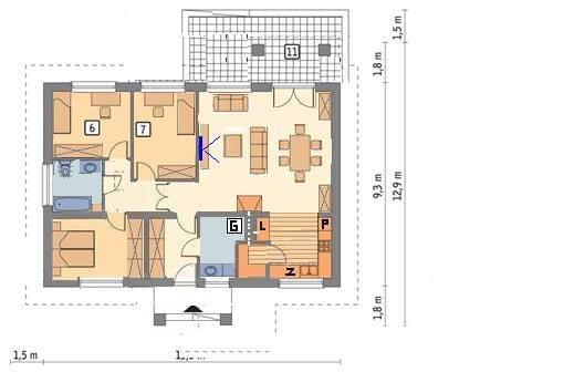

Witam. Jestem tu nowa i proszę was o poradę. Wstępnie wybralismy ten projekt http://projekty.muratordom.pl/projekt_majowy,2454,0,0.htm , ale chcielibysmy wprowadzic kilka zmian tzn. powiększyć łazienkę kosztem kotłowni, jedno okno salonowe zmniejszyć oraz zlikwidować spiżarkę. Mam tylko problem z usytuowaniem kominka, nie mam pojecia gdzie go wcisnąć zeby salon był dość ustawny. Proszę podpowiedzcie coś bo widzę, ze z tego projektu nikt jeszcze nie zaczął budowy. Czy Waszym zdaniem jest to projekt taniego budowania czy wręcz przeciwnie? Pozdrawiam
Waga - trudno będzie powiększyć łazienkę, bo z kotłownią dzieli ją ściana nośna a nie działowa.
Macie ogrzewanie na gaz?
Bo wówczas po prostu łazienke robicie w kotłowni i już.
Albo na bazie tego projektu wprowadzić większe zmiany:
http://images65.fotosik.pl/132/38f48db9cc32351f.jpg
Zaleta - jeden komin
Ganek symetrycznie pośrodku. W kotłowni na gaz miejsce na pralnię. Kocioł gazowy, kominek, wentylacja kotlowni, spiżarki, kuchni i pokoju w jednym kominie.
Kominek centralnie w salonie może służyć jako dodatkowe ogrzewanie. Pokoje dzieci po przeciwnej stronie domu niż sypialnia rodziców. W łazience ściana przesunięta wgłąb korytarzyka o 30 cm. Dodatkowo brak pralki - dzięki temu nieco większa powierzchnia
Elewacja zmieni się tak:
http://images64.fotosik.pl/132/5ef5f9e4a72f52b1gen.jpg
Edytowane przez Elfir
jeśli paliwo stałe to nie ma już czego zmniejszać w kotłowni. I tak kotłownia jest szalenie nieustawna.
Przy tak małym domku pomyślałabym o pompie ciepła powietrze-powietrze lub ogrzewaniu elektrycznym oraz podrasowaniu do bardzo energooszczędnego.
Piec na węgiel przy tak małym domku to jak wbijanie gwożdzia przemysłowym kafarem. Będzie wam nawet trudno dostać piec o tak małej wydajności by nie przegrzewał domu.
