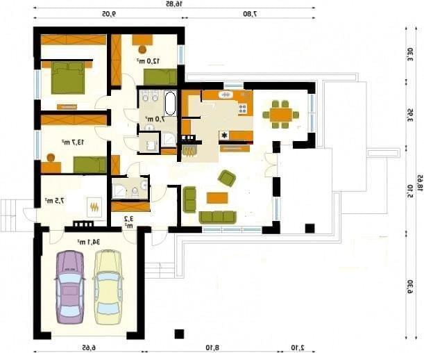

Bez tytułuv.jpg hej Elfir !. Zakupiliśmy już projekt Aksamit nie dawno przyszedł, Bardzo spodobały mi sie zmiany które zaproponowałaś , ale chce wszystko dopiąć na ostatni guzik ;) Czy była byś tak miła i pomogła mi wcisnąc gdzieś tu spiżarkę ? Stwierdziłąm że jest to jednak bardzo ważne a sama zrobiłam to tak co o tym sądzisz? Mamy w tym tygodniu takie zmiany już wprowadzic a Pani architekt chyba tego nie czuje ;)

ja przecież zrobiłam ci wizkę ze spiżarnią.
jeśli wolisz ją w innym miejscu no to zrób gdzie indziej - w końcu o ty decydujesz co tam ma się znajdowac i czy musi być bardzo blisko kuchni, czy można obchodzić. Drzwi powinny otwierać się na zewnątrz. Zwróć uwagę, że drzwi są dokładnie na wprost wejścia - a więc jest to element bardzo wyeksponowany. Fajnie byłoby dać drzwi bezprzylgowe, zlicowane ze ścianą, z naklejoną fototapetą, by się wtopiły.
29cc9abe4e7df8f4.jpg to był Twój pomysł jednak tego dodatkowego pokoju byśmy nie robili , tylko tam by została jadalnia, a wtedy nie było by tej ścianki co zmiejszyło by to kuchnie , Kurcze nie mam takiej świetnej wyobraźni . Wcale mi nie zależy żeby spiżarka była tak gdzie ja zamontowałam tylko to jest jedyna mysl jaka mi przyszła ;) Nie powiem bo podoba mi sie otwarta kuchnia na jadalnie . Może masz jakiś inny pomysł ? :rolleyes:

półwysep to znaczy że jak? Nie robic spiżarki? Kurcze możesz to jakos zobrazowac? Myślisz że wogóle zrobienie spiżarki jest możliwe koło dużej łazienki?
zrobienie spiżarki jest bezproblemowe w tym miejscu.
A o półwyspie pisałam w kontekście ustawienia mebli przy spiżarce w kuchni.
Ale wtedy wejście z kuchni ? Gdzie ten półwysep pommiędzy kuchnią a jadalnią ? Sory ale ciemna masa ze mnie trudno mi sobie to wyobrazic:mad:

nr 2 typ męża - on w nim widzi "to coś" czego ja nie widzę. Będzie powiększony garaż i tym samym p.u. 121m2. ELfir mówiła o przeprojektowaniu schodów ale gdzie?
i to okno pojedyncze w salonie usunąć czy skrócić?
nr 3 archipelag - Zamiast pokoju na dole -przesunięcie wc i powiększenie salonu(na rys, szczegółowym jest tam ściana
działowa), również powiększenie wiatrołapu..
zależy mi przede wszystkim na ocenie dolnej kondygnacji
Z124 i Archieplag. Tylko te dwa są o 40 i 60 m2 większe od Z183, dlatego też lepiej wyglądają na rzutach
Jednego nie rozumiem. Po co szukacie domu z pokojem na parterze, by potem ten pokój rozwalać?
W Archipelagu likwidacja pokoju będzie kosztowna, bo będzie wymagać wstawienia podciągu (czyli dużo stali na zbrojenie), bo między pokojem a salonem jest ściana nośna.
dzwoniłam do archipelagu i projektant sprawdził i to nie jest ściana nośna co widać w rys. szczegółowym - błąd człowieka. MOżna swobodnie burzyć..... ale czy poprzesuwanie wc i wiatrołapu jest do zrobienia? czy wyjdzie z tego jakiś domowy gargamel? Edytowane przez lukasia
Do tej pory szukaliśmy z garażem w bryle i podejrzewam że stary powie "niet". Dodam, że dziś rano widziałam ten projekt i się nad nim zastanawiałam bo można wiatrołap powiększyć logicznie.
