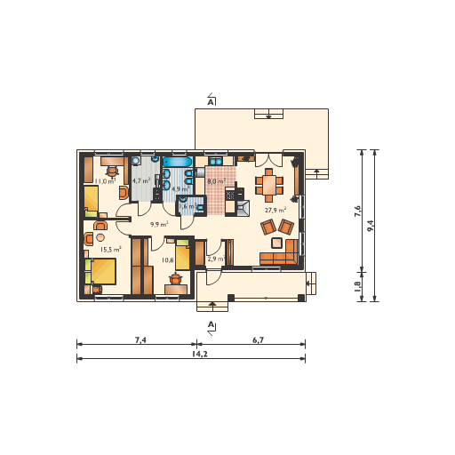

lukasia jeżeli jeszcze szukasz, to ja dodam kandydata.
Dom przy Głogowej - jest kilka wersji, może spodoba Ci się "dwójka". Dom przy Głogowej 2.
http://www.galeriadomow.pl/rzut/m/1/353.jpg
Można połączyć salon z małym pokojem, kominek przenieść na ścianę kotłownianą - będzie jeden wspólny komin do obudowania. Kuchnię otworzyć - dać podciąg. Kotłownia jest mniejsza niż 6m2, ale dom znalazłam w kategorii "z kotłownią na paliwo stałe", więc na pewno jakiś model pieca tam wejdzie - trzeba sprawdzić jaki i czy by Wam odpowiadał. Ewentualnie powiększyć kotłownię kosztem garażu.
Jest trochę większy od Z183, ale nie ma okien połaciowych - poprawka - ma jedno w łazience, bryła jest prościutka, więc nie będzie dużo droższy w budowie. Są za to wygodne schody ze spocznikiem, w wiatrołapie trochę miejsca na szafę pod górnym biegiem schodów, niewiele metrów zabiera komunikacja. Poddasze też chyba zgodne z Twoimi potrzebami - dwie sypialnie z jednej, większe pomieszczenie z drugiej. Łazienka na poddaszu jest blisko kotłowni (wspólna ściana z pionami, więc instalacja niedługa.
Ewentualnie Dom przy Głogowej 3. Ma otwartą kuchnię i inne kolory elewacji i dachu.
Edytowane przez bowess
Szukam ale już prawie finisz. Czały czas rozglądam się za właśnie taką prostą bryłą bez żadnego fiku miku. W Głogowej na poddaszu 2 sypialnie są w kwadracie i ustawne przez to. Ściana kolankowa też na plus bo jest to 120cm. Większa sypialnia -na pierwszy rzut oka-wygląda tak jak ma bo zmieści się tam wszystko co zakładałam od początku przygody z projektami. Ogólnie góra taka jaka ma być. Na dole pas wiatrołapu i holu coś do mnie nie przemawia. Elewacja i okna na dole do podpatrzenia z innych projektów.
Pamiętaj, że będzie jeden duży salon, a wtedy nie będzie potrzeba dwojga drzwi i hol możesz w dowolnym miejscu i na wybraną szerokość otworzyć na salon. To już wedle uznania, w którym miejscu i jakiej szerokości będą przejścia do salonu. Ja bym zostawiła kawał ściany przesłaniający wejście do łazienki i na klatkę schodową.
Okna oczywiście dostosujesz do stron świata i do faktu, że salon będzie duży.
Tak, jest to zmiana z kategorii "dużych", czyli wymagająca zgody autora.
W drugiej kwestii - niestety zwykle niemało. Od około tysiąca złotych, poprzez równowartość ceny gotowca, do kwot przewyższających sporo koszt zakupu projektu gotowego. Dlaczego drogo - a dlatego, że jest to zarówno duża zmiana konstrukcyjna jak i architektoniczna i konieczne jest przerysowanie wielu rysunków w projekcie i wykonanie odpowiednich przeliczeń.
Na stronie znalazłam informację, że w Z500 zmiana kąta to koszt 1500-2000zł.

Hej,
potrzebuję porady.
Co da się wycisnąć z tego projektu?
http://img11.imageshack.us/img11/1984/g485.png
Założenia:
1) dwie sypialnie zamiast trzech
2) schody na poddasze NIE z salonu
3) kotłownia na paliwo stałe (czyli tak jak jest w projekcie)
Sprawa wydaje się prosta - schody zamiast najmniejszego pokoju.
ALE:
jeden pokój MUSI być od frontu.
Wszelkie pomysły mile widziane:)
Poznaję Modrzyka Max.
Ogólnie przerobić można na kilka sposobów, bo widzę same ściany działowe. Albo od frontu kotłownia i sypialnia-gabinet (to byłby dość duży pokój), a od podwórka sypialnia, łazienka i klatka schodowa. Albo od frontu bez zmian, a od podwórka duża sypialnia i klatka schodowa, albo dwie sypialnie od frontu, a kotłownia, łazienka i klatka schodowa od podwórka.
Popatrz chociażby na część sypialną Modrzyka Solis (rozumiem, że części dziennej nie będziesz odwracać tak, jak w tym projekcie na południową działkę).
Klatkę schodową proponuję "po sąsiedzku" z obecnymi schodami, bo tu jest ściana nośna, więc będzie o co te schody oprzeć, gdyby na przykład miały być ciężkiej konstrukcji.
Dobrze poznajesz :yes:
Tak właśnie kombinowałam. Rozważamy obydwie wersje. Tylko obawiamy się, że te zmiany są zbyt drastyczne.
:yes:
Dziękuję za wszystkie propozycje.
Modrzyk Max byłby z wejściem od wschodu, więc w grę wchodzi lustrzane odbicie.
moja propozycja:
http://images64.fotosik.pl/214/0444cc7af662c7a5.jpg
Elfir, dziekuję za pomysły. Są niezłe, ale sypialnia od frontu pozostaje bardzo malutka.
No i kuchnia - będzie częściowo zamknięta. Jako że frontowe okno w kuchni jest pod zadaszeniem, boczne okno musi pozostać.
Nie będzie za to kominka.
Ja myslałam o czymś takim:
http://img819.imageshack.us/img819/4083/d30n.jpg
Natomiast w takim układzie obie sypialnie są bardziej ustawne:
http://img854.imageshack.us/img854/59/adrn.jpg
Tyle,że nie wiem, czy takie zmiany nie są zbyt duże :(

Sprawdz w wymaganiach dotyczących pieców na paliwo stałe, jakiej szerokości minimalnej muszi być kotłownia. Bo ta jest wąska i chyba po wstawieniu pieca nie będzie spełniać przepisów..
Witam ponownie. Ja uparcie o projekcie z183. Czy da się z niego coś wycisnąć? chodzi mi o dół, mały wiatrołap, wydaje mi się że wc jest zbyt blisko salonu.. Czy ten projekt jest kompletnie nie do przyjęcia przez to?
http://z500.pl/projekt/166/Z183,wspolczesny-projekt-domu-jednorodzinnego-z-prostym-w-budowie-dachem-dwuspadowym.html
Moim zdaniem nie. :) Jeżeli Tobie odpowiada, to jest do przyjęcia, ale zmian robisz sporo (to powiększanie garażu i kotłowni to zapewne będzie poszerzenie całego budynku; do tego podniesienie wysokości parteru) co też kosztuje - po prostu względy ekonomiczne sugerowałyby wybór gotowca, w którym już by tego nie trzeba było robić.
Według mnie wiatrołap jest może niezbyt wygodny, ale jest miejsce na niewielką szafkę z prawej, z lewej możesz coś płytszego ustawić - szafeczkę na buty, wieszak. Zastanowiłabym się, czy kierunki otwierania drzwi do wiatrołapu są optymalne.
Najbardziej obawiam się tego, co wyjdzie ze schodami - czy aby na pewno wystarczy jeden stopień i jak daleko całość wylezie na hol. W ogóle schody w tym projekcie są niewygodne i mają obudowany bieg - nie będzie łatwo wnosić większe rzeczy na poddasze.
Wc - jest niedaleko salonu, ale dla mnie do zaakceptowania - dość daleko od kanapy i stołu, z grubą ścianą nośną, z drzwiami otwieranymi na salon, więc bez pokazywania wnętrza wc.
A miała być duża? Starczy zmniejszyć kotłownię.
Niby tak.
W Twojej propzycji jest bufor w postaci pralni. i tak jest ok.
A co będzie z wejściem do kotłowni, jesli powiększymy pokój? Przez łazienkę odpada.
Powidzcie mi, czy takie duże zmiany w części nocnej - to naprawdę duże zmiany? czy może do przyjęcia podczas adaptacji?
