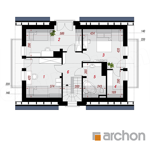

a co myślicie o tych rzutach? chyba bardziej i tak skłaniam sie ku rodo, ponieważ wiele osób z tego co już się dowiedziałam narzeka na salon w amarylisach :/

Ja bym to co jest za kominkiem połączyła w jedno pomieszczenie i zrobiła tam garderobę :)
Sypialnia też jest duża, więc albo wielka szafa zabudowana albo pokombinować z garderobą :)

a który byscie wybrali domek po rzutach?
propozycja nr 1:
http://img.extradom.pl/extradom/projekt%20domu/17380/render/parter_big/resize%24512-512-2http://img.extradom.pl/extradom/projekt%20domu/17380/render/poddasze_big/resize%24512-512-2
propozycja nr 2:
http://img.extradom.pl/extradom/projekt%20domu/16685/render/parter_big/resize%24512-512-2http://img.extradom.pl/extradom/projekt%20domu/16685/render/poddasze_big/resize%24512-512-2
rodo byłoby bez garaZuhttp://img.extradom.pl/extradom/projekt%20domu/17380/render/poddasze_big/resize%24512-512-2
