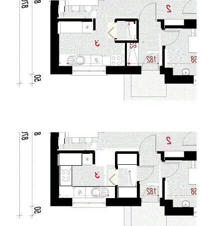

Przenieś kuchnię do pokoju nr 7 z wejściem do spiżarki pod schodami a w salonie wydziel pokój-gabinet
:no:
Takie rozwiązanie nie wchodzi w grę. kuchnia musi być od frontu.
Elfir, Twoje rozwiązanie - spiżarka kosztem wiatrołapu jest ok. Ale szukam różnych pomysłów, żeby było jak najbardziej funkcjonalnie.
A tak jest bardzo źle?
http://img837.imageshack.us/img837/3255/g9n7.gif

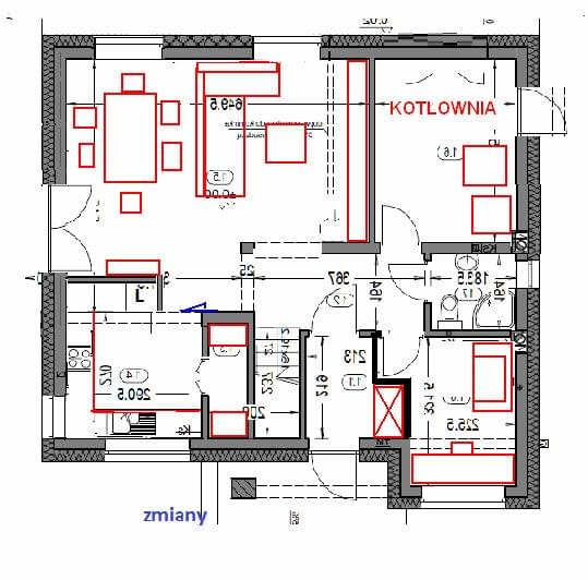

Hej, proszę o ocenę projektu As z Domowych Klimatów.
http://www.domoweklimaty.pl/pl/projects/search/lustrzane_odbicie/1/nazwa_projektu/as/projekt_id//powierzchnia_uzytkowa_od//powierzchnia_uzytkowa_do//rodzaj_zabudowy//ilosc_pieter//ilosc_garazy//ilosc_pokoi_bez_salonu//ilosc_pokoi_na_parterze_bez_salonu//min_szerokosc_dzialki//min_dlugosc_dzialki//wejscie_do_domu_od//piwnica//dach//kat_dachu_od//kat_dachu_do//kategoria//technologia//project/3054/slug/projekt-domu-as-iii-nf40
http://img843.imageshack.us/img843/4222/a81x.png
Zmiany:
- wykusz do likwidacji
- wyjście na taras na ścianie szczytowej
- zamknięcie (przymknięcie ;)) kuchni
Wątpliwości:- wielkość kotłowni (paliwo stałe), przewidujemy również garaż wolnostojący z pom. gosp. (m.in. na składowanie opału)
- funkcjonalność kuchni - mało blatów roboczych
- ustawność salonu - z tym mam największy problem
Tak się motam z wyborem projektu. A już powinniśmy zacząć działać. WZ wydane.
Z92 za duży, Zielistki za małe. Może As - po zmianach -ok. 124-125 m....?
Edit: Jakieś małe te obrazki.
Edytowane przez olinek okrąglinek

Dzięki, Elfir.
Salon już trochę "widzę".
Zmiana usytuowania kotłowni nie wchodzi w grę.

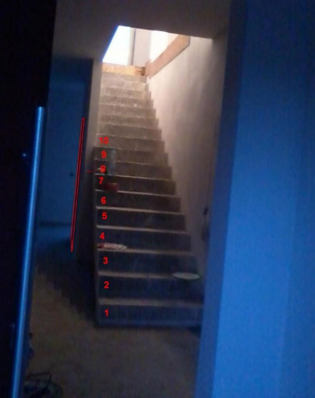

No i jeszcze mam wątpliwości co do funkcjonalności spiżarki pod schodami. Na stronie nie ma danych albo nie umiem ich znaleźć co do wyskości tej wnęki.
Nie wiem też, czy schody są ze spocznikiem.;)
Ja mam wnękę pod schodami na spiżarkę. Ta część bliżej zewnętrznej ściany będzie w spiżarce nisko.
Jak tak liczę na twoim planie, to będzie 7 stopni schodów do podestu. Zobacz na jakiej wysokości wypada to u mnie (nie mam niestety lepszego zdjęcia).
Czerwonym kolorem zaznaczyłam drzwi do spiżarki:
http://images64.fotosik.pl/414/a653bce5f264695bgen.jpg
U mnie stopień 11 wchodzi w światło drzwi spiżarki, czyli 11 stopień jest niżej niż 2 m (jakieś 180 cm)
Edytowane przez Elfir
