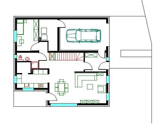

Witam ponownie.
Mam do "analizy":yes: nastepny projekt. Mniejszy od Z92, większy od Zielistek.
To Atos z Domowych Klimatów http://www.domoweklimaty.pl/pl/projects/search/lustrzane_odbicie/1/nazwa_projektu/atos/projekt_id//powierzchnia_uzytkowa_od//powierzchnia_uzytkowa_do//rodzaj_zabudowy//ilosc_pieter//ilosc_garazy//ilosc_pokoi_bez_salonu//ilosc_pokoi_na_parterze_bez_salonu//min_szerokosc_dzialki//min_dlugosc_dzialki//wejscie_do_domu_od//piwnica//dach//kat_dachu_od//kat_dachu_do//kategoria//technologia//project/2861/slug/projekt-domu-atos
parter:
http://img546.imageshack.us/img546/8329/xanl.png
Jak zmienić układ w okolicach łazienki i kotłowni, aby:
1. kotłownia miała wejście z wiatrołapu i wyjście na zewnątrz na ścianie szczytowej
2.łazienka po powyższej zmianie miała chocby malusie okienko, acha, w łazience prysznic zamiast wanny.
Może zmienić bieg schodów i prysznic dać pod schodami?
poddasze:
http://img801.imageshack.us/img801/5174/o4aa.png
Jak wygospodarować pralnię?

B]Jak zmienić układ w okolicach łazienki i kotłowni, aby:[/b]
To nie jest kotłownia do paliwa stałego. za mała.
Da się zrobić, ale będzie wymagać zmiany przestawienia komina, co ma przełożenie od razu na ściany poddasza.
Moim zdaniem wiatrołap jest za mały na pełnowymiarową szafę.
Tu jest wlasnie problem bo mam dalaczyc projekt do wniosku o warunki zabudowy..nie bd opisywal calej sytuacji bo jest dosc skomplikowana w ogole to duzy fart ze w bd mozna sie budowac,,,i mam dołaczyc wybrane 2 projekty ,parterowy i z poddaszem ,
Cała sytuacja jest mocno przepychana dlatego tak to wyglada.
Ps a nie da sie odwrocic ze obydwa stały by prostopadle?
jak chcesz mieć wejście z boku, to się da. Ale MPZP powinen być powszechnie dostępny, bo to uchwała gminy. Nie może być utajniany, powinen być chyba nawet opublikowany w necie. Gdzie masz działkę?
Na razie nie potrzebujesz warunków zabudowy tylko sam MPZP.
Zaden z projektów nie ma spiżarki.
W domu z charakterem kuchnię mozna zrobić w miejscu gabinetu a gabinet w miejscu jadalni. Jadalnię między tymi pomieszczeniami.
Niestety duża przestrzeń tracona jest na klatkę schodową.
W domu Denver garaż niepotrzebnie wystaje poza bryłe budynku. Robi się głęboka zatoczka z dużym obszarem działki, który nie będzie wykorzystany.

Witaj Elfir
projekt który zaproponowałaś również widziałam... średnio wyobrażam sobie wyodrębnić w nim dodatkowy pokój, bo salon miałby wówczas zaledwie 20 m..no chyba, że ogólnie poszerzyłabym cały budynek, bo ma nieco ponad 7m więc jest z czego... ponadto jak dla mnie to chyba troche odważny z zewnątrz:)
co do wspominanej zatoczki jaka się tworzy w Denverze poprzez wysunięty garaż, to ciekawe spostrzeżenie, tylko się zastanawiam czy ma to az takie znaczenie, gdyż od strony garażu do granicy działki będzie minimum czyli 3m ..tak czy inaczej tej części (dodam północnej) raczej się ani nie wykorzysta ani nie traci
jedynie brak tej spiżarni ale gdyby:
opcja 1
http://images65.fotosik.pl/426/7d5de8f623e4ea6fmed.jpg
opcja 2
http://images63.fotosik.pl/425/bb9259eeab49b712med.jpg
umieściłam małe zmiany na poddaszu (opnie proszę:))
i zastanawiam się czy jest sens by wszystkie okna w salonie były otwierane.. tzn może lepiej z jednaj strony zrobić duże okno(np strona południowa) a z drugiej drzwi tarasowe( ...zabieg ten celem uzyskania większej ustawności salonu
dodam, że działka od strony południowej jest blisko ulicy
jak działka od południa jest blisko ulicy, to okna można zrobić bardzo długie, wąskie, wysoko pod sufitem (co najmniej 150 cm od podłogi) - dadzą sporo światła, a z ulicy nie będzie widać kręcących się pod domu ludzi (co najwyżej ich głowy).
Inna wersja:
http://images61.fotosik.pl/425/1b93cf41ce89b833.jpg
Co do wyglądu elewacji - przecież te ZX40 ma bardzo tradycyjną bryłę. Wydaje się nowatorska przez okrycie dachówką. Ale gdyby otynkowac ściany i zrobić zwykły dach z czerwoną dachówka, dom niczym by się nie wyróżniał.
Kiedyś narysowałam taki domek:
http://images64.fotosik.pl/426/39aef98eeae8a4e4.jpg
Mozna by go poszerzyć o drugie miejsce garażowe (powiększy się zarazem kuchnia, spiżarka i łazienka)
j
Inna wersja:
http://images61.fotosik.pl/425/1b93cf41ce89b833.jpg.
Twoja wersja jest ciekawa :) Pewnie lepsze jest wejście od frontu, ale nie zawsze można mieć wszystko ;)
Czy orientujesz się może czy drzwi wejściowe nie dyskwalifikują 3m odległość od granicy?
Pomysł z 'kantorkiem' na tyłach budynku bardzo dobry...kosiarka, grabie itp lepiej mieć pod ręką niż ganiać na około..
co do wyglądu ZX40, to przez wyrównaną bryłę straszny jamnik z niego, to projekt na działkę poniżej 16m, o ile można go poszerzyć, to już wyciągać go na długość to raczej średnio...nijak tam wkomponować pokój..
