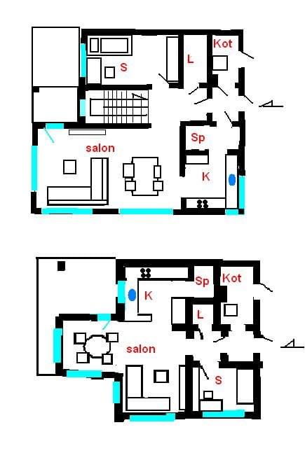

Elfir co sądzisz o moich zmianach w Z23 nie jest to szczyt moich marzeń, ale... brakuje spiżarki i wiadomo chyba wnoszenie głównym wejściem opału nie jest najlepszym rozwiązaniem.
przerobiona
Nie mogę wkleić oryginału podaje link do strony
http://z500.pl/projekt/23/Z23,tani-i-prosty-w-budowie-dom-parterowy-o-dworkowym-charakterze/dane-ogolne.html
Elfir mocno się zastanawiam nad kominkiem czy będzie mnie poprostu na niego stać, chciałbym bardzo ale...
Nie rozumiem z tymi oknami przecież kuchnia salon i jeden pokój jest oświetlony od strony południowej.

od zachodu masz jedno małe okienko.
Zamiast wszerz rozbudowuj dom wzdłuż działki, tak by otworzyc dom na światło zachodnie.
