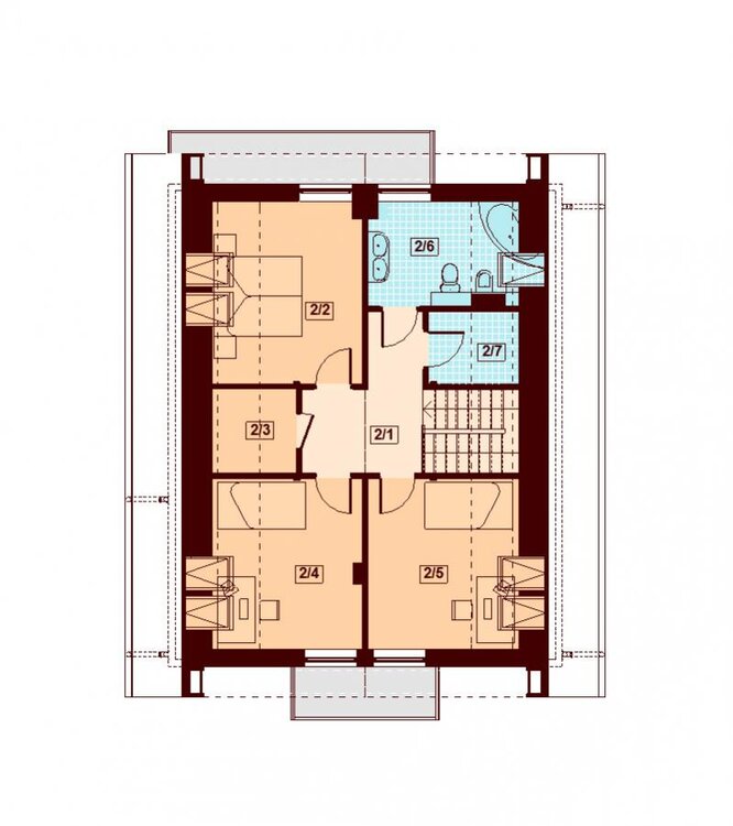

Cześć Elfir :) Wszystkiego Dobrego w nowym roku. W czasie świątecznej przerwy poświeconej dalej na szukanie projektu trafiliśmy na projekt Diona Mała http://www.domplan.com.pl/Diona%20Mala/Diona%20Mala.html
Projekt z fajnym dużym i ustawnym salonem. Czy widzisz jakieś wyrażne błędy? Co byś zmieniła?
Kasia
Katucha - przymnij mi uwarunkowania działki?
Bo jak klasyczna to przestawiłabym sypialnię i kotłownię.
Gdzie na piętrze ustawisz szafy? Mały składzik między sypialniani jest pod skosem. Poza tym nie wyobrażam sobie nastolatki w bieliźnie, która leci rano do składzika po ciuchy.
Ściankę chcielibyśmy podnieść bez zmiany kąta dachu. Okna połaciowe wszystkie do usunięcia, podobnie jak balkony. Myślimy o rekuperacji. Myślisz, że pod schodami uda się mądrze wygospodarować miejsce na zabawki dla dziecka? Mijsca dla reku szukać w kotłowni czy raczej w pralni u góry? Ma wogóle sens posiadania takiego pomieszczenia jak pralnia?
