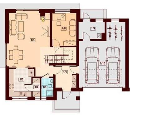

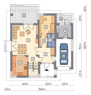

Projekty domów jakie przeszły do głównych eliminacji to:
1. Z92 GL pracowni Z500
http://z500.pl/projekt/741/Z92_GL2,wariant-z-garazem-dwustanowiskowym.html

2. Miły dzień Muratora
http://projekty.muratordom.pl/projekt_mily-dzien-wariant-i,1256,0,0.htm
Zalety: drzwi balkonowe w kuchni, loggie, zadaszony taras na dole
Wady: niska ściana kolankowa, wysokie i wąskie okna, 3 kominy

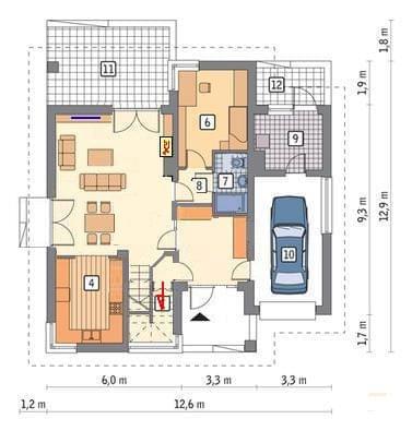

3. Kreta I A pracownia Dobre Domy
http://www.dobredomy.pl/projekt/kretaIa
Zalety: nieco większe pomieszczenia na których najbardziej mi zależy (kuchnia i salon) zadaszony taras który jednocześnie nie będzie zasłaniał słońca w salonie. kominek między salonem a kuchnią
Wady: układ poddasza (sypialna od południa a pokoje dziecinne od północ/wschód), taras nad garażem (połowę parteru będzie stanowił garaż i szkoda by było nie wykorzystać przestrzeni nad nim chociaż na strych). Przeczytałam cały internet i nie znalazłam żadnego zainteresowania tym projektem - zaczęłam się zastanawiać czy coś jest z nim nie tak :confused:

Problem Z - przechodnia kotłownia. Przy gazowej by sie sprawdziło, przy ekogroszku nie bardzo.
Problem Miłego - jest wielki
problem Krety - jest przeładowana ozdobnikami.
Z jest najtańsza z tego wszytskiego do budowy. Nie posiada też niepotrzebnych balkonów.

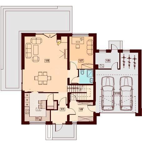

Witam!
Planujemy budowę domu. Szukając projektu chcieliśmy, aby miał:
powierzchnia użytkowa do 140m,
dodatkowy pokój na dole,
garaż dwustanowiskowy,
metry na komunikację były ograniczone do minimum,
była spiżarnia i pralnia.
Przeglądając różne projekty wracaliśmy do tego:
http://extradom.pl/projekt-domu-noelia-2m-WOK1040
Minusem są niskie ścianki kolankowe, ale może uda się trochę podwyższyć?
Chcemy mieć podpiwniczenie domu. I jest problem gdzie zrobić wejście do piwnicy?
Pomóżcie i napiszcie też co sądzicie o tym projekcie. Może wasze za i przeciw pomoże nam w zostaniu przy tym projekcie,
albo też będziemy szukać czegoś innego.
Pozdrawiamy

Elfir dziękuję Ci za pomysł z Galileą. Zaciekawiły nas te zmiany.
Interesują nas takie projekty, które mają tak właśnie ustawiony garaż względem domu, jak Galilea, Noelia.
Jeżeli znasz jakiś ciekawy, prosty (tani w budowie) projekt to wstaw linki.
A czy mogłabyś przyjrzeć się też Noeli i może zaproponować jakieś zmiany (inaczej go widzisz niż my - zainteresowani nim)
Problem w tym, że nie widze możliwości wygodnego zrobienia zejścia do piwnicy w Noeli. Chyba, że zrobić schody zabiegowe, co skróci ich długość i wówczas do piwnicy dałoby się wejść zaraz przy drzwiach do sypialni na parterze.
