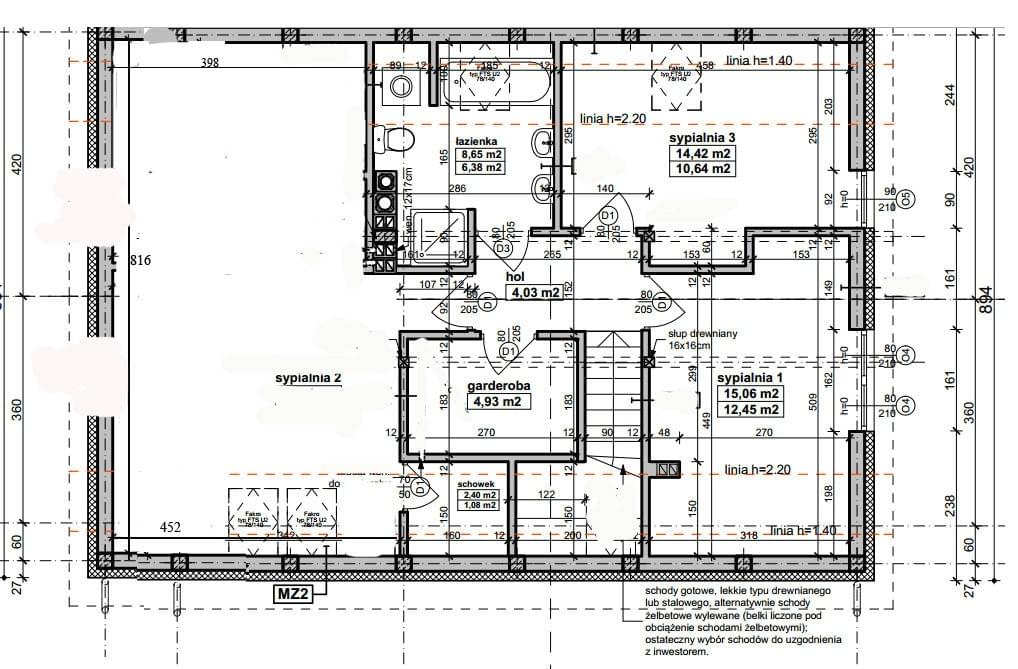

Witam,
Mój ostatni post zamieściłam tutaj 21.10.2013 po wybraniu projektu z183.
Dom wydłużyliśmy od strony garażu o 110cm i uzyskaliśmy ponad 120m2 powierzchni u. Ściana kolankowa 110cm. Wentylacja mechaniczna.
Dziś proszę o pomoc w zagospodarowaniu góry a konkretnie:
*okna połaciowe (gdzie sa niezbędne?),
*umiejscowienie łazienki (mąż twierdzi, że powinno zostać tak jak jest bo jest ok),
*garderobę (w ktorej będzie stała m.in suszarka na pranie) i łazienkę (tu będzie pralka) można powiększyc kosztem sypialni 2, bo po poszerzeniu domu zrobiła sie spora. W sypialni 2 przewidujemy małe biuro.
Górny róg sypialni 2 to północ.
Proszę o Wasze propozycję, bo mój długi czas obserwacji projektu nie jest wprost proporcionalny do pomysłów.

lukasia - co do okien połaciowych, to przewrotnie powiem, że niezbędne nie są nigdzie. ;)
Jeżeli zależy ci na jasnych, słonecznych sypialniach, to teraz w projekcie jest ok. Jeżeli mają to być pokoje tylko do spania (a zwykle w przypadku sypialni rodziców tak jest), to można pójść bardziej w klimat poddasza i zrezygnować z połaciówek.
Garderoba, schowek i łazienka jak dla mnie ok.

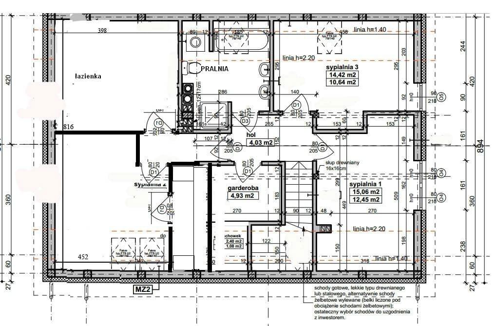

Zastanawiam się jak rozwiązać kwestię "tunelu" jaki się zrobi w sypialni2 po powiększeniu garderoby i schowka o okolo60cm -chodzi mi o wejście do sypialni. Czy to jest problem? Planuję połączyć gard i schowek i zrobić drzwi przesuwane z sypialni. Czy wtedy zostawiać drzwi do garderoby z korytarza? Czy w tej garderobie dobrze mieć okno czy to zbędne?
Łazienkę planuję powiększyć tak żeby toaleta i pralka bardziej schowały się w kąt - o jakieś 50cm?

lukasia jeżeli wydłuży Ci się "tunel" przy wejściu do pokoju, to może włączyć go raczej do korytarza poddasza, czyli dać drzwi głębiej w tym korytarzyku. Wówczas pokój będzie miał bardziej regularny kształt.
Wejście do garderoby wedle uznania, zależy moim zdaniem od tego, jaka będzie funkcja największego pokoju. Jeżeli ma to być takie bardziej "archiwum" przypisane do biura, to wejście z korytarza całkowicie niepotrzebne. Jeżeli ma to być garderoba "ciuchowa" to zdecydowanie wejście z korytarza, gdy ma obsługiwać wszystkie sypialnie lub wejście z największego pokoju, jeżeli jednak to nie będzie biuro tylko masterbedroom.
Przypatrując się łazience, stwierdzam, że nie za bardzo podoba mi się układ sedes - pralka. Jaki jest odstęp pomiędzy tymi sprzętami? Czy dostęp do pralki będzie wystarczająco wygodny? Czy w ogóle pralkę da się wsunąć w ten omurowany kącik?
