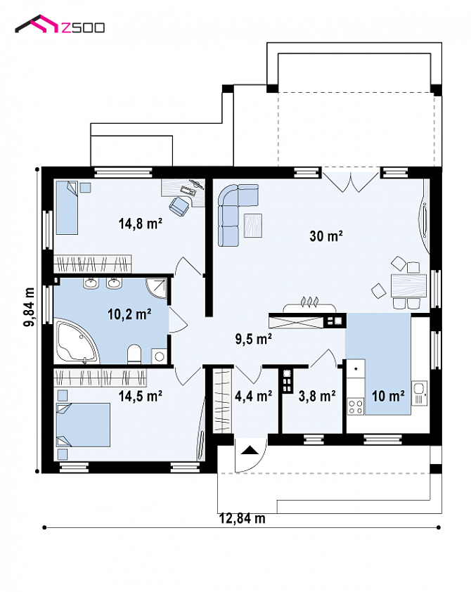

To ma być dom za 200? Będzie coś własnej robocizny? Region raczej tańszej robocizny, czy nie za bardzo?
Takich domków jest więcej.
Jest TK49 (bez ścian nośnych w środku, wiązary, bez stropu), jest Aster 3, Rumianek. Z dwiema sypialniami też się parę znajdzie.
Odpowiedz na pytania Elfir.
  • Odpowiedzi 12,5k
jak już pisałem dom nie może być szerszy niż 12 metrów.
mieszkamy na podkarpaciu więc robocizna raczej z tych tańszych, jest nas jak narazie dwoje więc dwie sypialnie myślę że wystarczą. w kuchni spędzamy bardzo wiele czasu gdyż lubimy popichcic.
Z rzeczy do których musiałbym nająć fachowców to murowanie ścian, wylewki i tynki, elektryka i hydraulika(znajomy). Fundamenty, strop, więźba, wykończeniówka typu płytki, panele, malowanie, elewacja własna robocizna.
Wjazd na działkę mam od strony północnej. działka szeroka 24 metry, długa 90 metrów.
W słoneczku faktycznie hol jest duży, trochę nieregularna bryła. wiem że 200 tyś. to magiczna kwota za którą niektórzy dali rade wybudować. co myślicie?
czy może faktycznie poszukać coś jeszcze mniejszego?
Jak już gotowiec, to najlepiej byłoby trafić taki, żeby już nie poszerzać i nie zwężać.
Z zaproponowanych według mnie Delicja najlepsza. W regionie drewna i cieśli chyba najtańsza będzie klasyczna więźba i drewniany strop.
Słoneczko jest już trochę droższe (większe, konstrukcja dachu z wiązarów, rozbudowana o łamanie dachu nad oknem kuchni), ma dość duży hol, dużą kuchnię. Ta kuchnia jednak, choć sporej powierzchni, ma mniej szafek i blatu od mojej 9,3m2 (a też mi się mieści stół z czterema krzesłami). Otwartą kuchnię można zamknąć albo przymknąć, przesłonić, jeżeli tak Wam bardziej odpowiada.
A jeszcze a propos Delicji. Według mnie odrobinę korzystniej jest rozrysowany Rumianek 1 - projekt praktycznie identyczny, jednak nie posiada wnęki z łukiem przy wejściu. W nim podoba mi się bardzo praktycznie umieszczone pomieszczenie gospodarcze, które dobrze spełni funkcję spiżarni. W Delicji wydzielona spiżarnia jest po prostu za mała, żeby była wygodna. W Rumianku pomieszczenie jest spore, zmieści się spory regał, można powiesić półki czy szafki ścienne. W Rumianku też można połączyć w jedną dwie mniejsze sypialnie, można rozważyć korektę ściany wiatrołap - sypialnia, żeby w wiatrołapie było miejsce na jakąś garderobę kurtkową.

jak mam porównywac te projekty?
Jeden z garażem, jeden z kotłownią tylko na gaz.
Napisz jaki ma być element wspólny.
Cyrkon - nie ustawisz stołu w salonie.
Niewielki - jeden pokój odbiega wielkością od pozostałych, co przy dwójce dzieci spowoduje kłótnię. Kotłownia tylko na gaz
Na południe - ma garaż, ale bez przegrody izolacyjnej (straty ciepła). Jest na działki z wjazdem od południa lub zachodu
Na południe I - wjazd do południa lub zachodu
dobrzynki,tak to ty domu nie zbudujesz,policz sobie metr2 pow. całkowitej razy 2500,poza tym to ty musisz wiedzieć w jakim domu chcesz mieszkać,chcesz żeby obce osoby z forum wybierały dom dla twojej rodziny? odpowiedz sobie na kilka pytań,np.parterowka czy dom z p.u.,wielkość domu w przedziale np.80-100,90-110,115 130,itd,dach dwu czy wielospadowy,wielkosć pokoi i ich liczba,kotlownia na gaz,prąd czy na paliwo stałe,kuchnia otwarta czy zamknięta,spizarka,garderoba,wybrany projekt moim zdaniem powinien spełniać trzy kryteria :program użytkowy który wam odpowiada,odpowiednie usytuowanie domu na działce i budżet,który pozwoli na wybudowanie i zamieszkanie

Witam
Na 99% jestem zdecydowana budować Dom w Luizjanie 3.
http://klasyczny-dom.pl/projekt-domu-dom-w-luizjanie-3-z-garazem-p-62.html
Mam trzy pytania do dobrze zorientowanych w temacie:
1)zapotrzebowanie na energię podane na stronie EP=105,08 oznacza, że dom jest "ciepły", czy taki sobie?
(ogrzewanie będzie gazowe, nie chciałabym, aby rachunki za gaz mnie "zjadły")
2) czy projekt powinno się zakupić w Pracowni Architektonicznej, która projektowała dom,
czy można kupić również w pracowniach zajmujących się sprzedażą projektów np: Tooba, Wybieram Projekt,Pracownia-projekty.dom.pl?
Czy ma to jakieś znaczenie?
3) planuje zmienić kąt nachylenia dachu na 30 st., aby trochę podnieść dach. Na strychu można by było stanąć normalnie, a nie na schyłkach.
Czy to jest duża zmiana w projekcie? Może to zrobić architekt adaptujący projekt do działki?
Czy powiem krótko "gra nie warta świeczki"?
Pozdrawiam
Pozdrawiam
Wjazd na działkę od południa lub zachodu. Dom pow. uzytkowa ok 100 m2 (3 sypialnie + 1 duży salon z otwarta kuchnią+ łazienka większ+ wc z miejscem na prysznic + kotłownia ok. 10 m2. Nie chcemy żadnych, zbędnych elementów i udziwnień. Zależy nam na funkcjonalności, dobrym wykorzystaniu powierzchni oraz ekonomicznej w kosztach budowie. Sami możemy zająć się wykończaniem wnętrz. Jeżeli chodzi o ogrzewanie to nie ma u nas dostępu do gazu i jeszcze pewnie długo nie będzie.
Pozdrawiam.
Średni. Lepiej jakby miał poniżej EP 70
Nie ma znaczenia, kup, gdzie taniej
3) planuje zmienić kąt nachylenia dachu na 30 st., aby trochę podnieść dach. Na strychu można by było stanąć normalnie, a nie na schyłkach.\
To duza zmiana, wymaga przeprojektowania konstrukcji całego dachu.
Warto porównać koszt adaptacji (ale pełnej - łacznie z zagospodarowaniem działki, projektem zjazdu, badaniami geodezyjnymi) z domem projektowanym indywidualnie.
