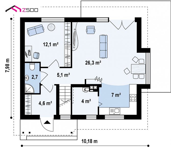

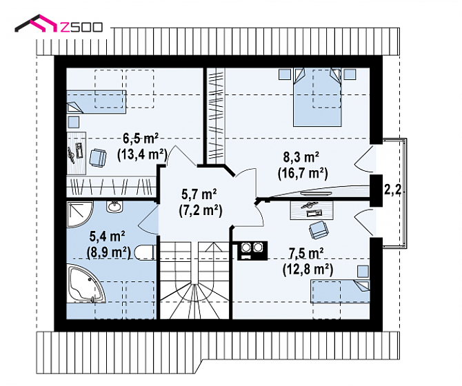

Tutaj modyfikacja Z 101:
oryginał:
http://z500.pl/thumb/res/rzuty/Z101/Z101_rzut1_670_0_tl_normal.png
http://z500.pl/thumb/res/rzuty/Z101/Z101_rzut2_670_0_tl_normal.png
modyfikacja:
http://images66.fotosik.pl/29/a2e540737772fe89gen.jpg
http://images66.fotosik.pl/29/ee8b08d9309d1939gen.jpg
- garaż jako lekka konstrukcja dobudowana do budynku, połączony z wiatrołapem
- poszerzenie domu o wykusz i podwyższenie ścianki kolankowej (w projekcie jest bardzo niska)
- wydłużenie biegu schodów o dwa stopnie, co powoduje możliośc zwęzenia klatki schodowej
- niewielkie przesunięcie komina w kiedynku schodów
- zmniejszenie sypialni na parterze i powiekszenie łazienki na parterze
- modyfikacja układu okien na parterze
- wyodrebnienie na poddaszu dwóch pokoi dla dzieci o podobnej powierzchni
- powiekszenie okien szczytowych i likwidacja okien połaciowych
