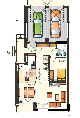

witajcie, naczytała siię wiele i nie wiem czy dokonaliśmy dobrego wyboru w świetle Waszych rad. Nasz wybór padł na dom w morelach wersja z dwoma garażami. Szukałam domu z dachem dwuspadowym - dwuczęściowy i pokojem na dole. Chcemy na dole zrobić bibliotekę i coś w stylu gabinetu. Dom jest i duży i mały. Mamy dwoje dzieci w wieku szkolnym i jeszcze pomieszjaką z nami. Na dole jest gabinet kuchnia i salon oraz łazienka, na górze nasza sypialnia z garderobą - jedną jej część przerobię na pralnie z suszarnią, dwie sypialnie dzieci i pokój gościnny z garderoba i łazienką. Powiedzcie na co zwrócić uwagę . podpowiedzczie mi coś
Witam
co sądzicie o takim projekcie?
Przystań IV NF40
http://www.domoweklimaty.pl/pl/projects/category/project_category_id/17/slug/projekt-domu-przystan-iv-nf40/project/3064
moje zalożenia to tani dom dla rodziny 5 osobowej, funkcje te co w projekcie (plus pralnia)
ogrzewanie raczej ekogroszkiem, chociaż w przypadku ogrzewania gazem/pc to też kotłownia się przyda na inne graty. wentylacja mechaniczna
co sądzicie o wysokości pomieszczeń, wielkości ścianki kolankowej na poddaszu?
czy kominek nie będzie kolidował z tv? czy pokój nad garażem nie bedzie wiecznie zimny?
jakieś pomysły na 'potanienie'/optymalizację projektu?
moje: wyrzucenie okna z garażu(zasąpinie luksferą), lodówka ląduje w spiżarce, może drzwi przesuwane w gabinecie na dole, w momencie likwidacji lodówki - wydłużenie ściany gdzie stoi tv i kominek - zasłonięcie łazienki.
na górze mamy same ścianki działowe - do modyfikacji wedle uznania. ja planuję wydzielenie części łazienki na pralnię oraz połączenie pokoi po stronie południowej(mam 2 córki) i wydzielenie tam dodatkowej garderoby. trzeci pokój oddzielny dla syna.
najbardziej martwi mnie ta łazienka i chyba mało wygodne schody.
może zamiana łazienki i schodów miejscami i wejście do łazienki od garderoby?
no na pewno wtedy kosztem szaf/funkcjonalności garderoby...
z góry dziękuje za dobre rady.
Edytowane przez Hazo

Można zmienić biegu schodów i umieścić łazienkę obok pomieszczenia gospodarczego. Pion wod-kan będzie wówczas wspólny dla łazienki górnej i dolnej oraz pomieszczenia gospodarczego (może także pralni nad garazem, która najlepiej aby była obok łazienki - może tam być także łazienka przy sypialni małżeńskiej).
Myślałam o tym, aby w dolnym biegu schodów odjąć dwa stopnie i dodać je do biegu górnego, ale trzeba by wtedy trochę pokombinować aby wygodnie wejść do pokoju nad garazem.
Aby dom był tańszy:
1. możesz zlikwidować balkon (zwykle w domach i tak się z niego nie korzysta), na rzecz barierek przy drzwiach balkonowych (mogą być węższe, jednodrzwiowe lub zamienić je na okna).
2. Jeśli zrezygnujesz z ogrzewania węglem (przy domu w standardzie NF40 są wygodniejsze i równie tanie sposoby ogrzewania), to pomieszczenie za garazem mogłoby służyć do przechowywania sprzętów ogrodowych takich jak: kosiarka, leżaki itp.
Pomieszczenie gospodarcze przy wejściu służyłoby jako kotłownia (tutaj: kocioł gazowy lub pompa ciepła, bojler, rekuperator wentylacji mechanicznej).
3. przy dobrym ociepleniu domu i wentylacji mechanicznej z rekuperacją, nie musisz budować kominów wentylacyjnych. Spalinowe, poza tym do kominka (awaryjne źródło ogrzewania), też możesz zlikwidować i pójść w ogrzewanie wyłacznie prądem (alternatywa dla pomp ciepła to kable grzejne, grzejniki elektryczne, klimatyzatory z funkcją grzania oraz ogrzewanie podłogowe wodne zasilane po prostu grzałkami elektrycznymi), gdzie przy liczniku dwutaryfowym nie płacisz dużo za ogrzewanie.
