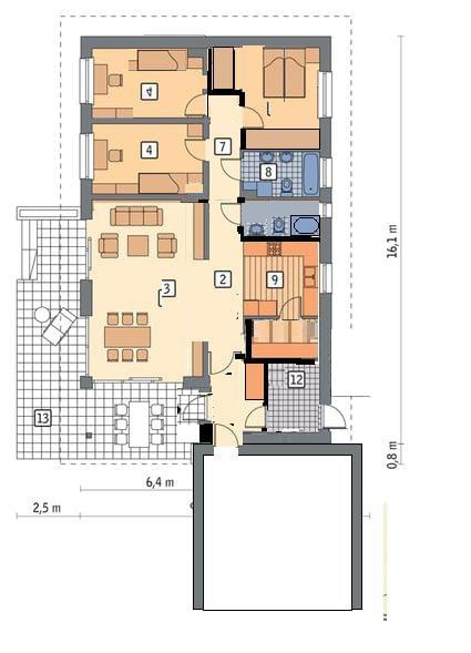

Zmiana planów. Znajoma powiedziała, że położenie bryły budynku wzg. stron świata nie jest najlepsze. Wiedziałem o tym ale jeszcze się łudziłem, że może ktoś powie żeby się tym aż tak nie przejmować. Teraz już się przejmuję i nie mogę przestać ;)
Szukam innego projektu. W tej chwili najbardziej mi odpowiada poniższy.
http://www.dompasja.pl/project/387
Ze względu na szerokość działki garaż byłby zwężony o 38 cm. Po zmianie szerokość garażu to 5,37, a szerokość wjazdu 4.42. Wydaje mi się że wymiary dla garażu wciąż są odpowiednie. Moim zdaniem dla tego projektu byłoby idealnie, aby budynek stał głębiej w działce. Taras byłby bardziej odsunięty od drogi. Byłoby przyjemniej. Nie musiałbym również usuwać niektórych drzewek owocowych. Działka z tyłu domu byłaby mało używana więc zostawiłbym tam o wiele mniej wolnej przestrzeni.
Główne pytanie do Was to czy Waszym zdaniem poniższy projekt nie jest dużo lepszy jeżeli chodzi o kierunki świata? Może ma jakieś inne istotne mankamenty? W planie zagospodarowania p. gminy mam wpisane że budynek musi stanąć w linii istniejących zabudowań więc z osadzeniem budynku w głębi działki może być problem. Budynki po tej stronie ulicy nie trzymają lini. Załączam mapkę (działka - zielona linia, drzewa na działce - czerwone kropki).

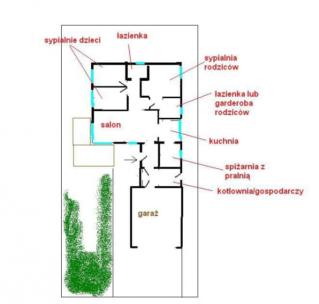

Elfir wielkie dzięki za szkic. Myślałem o czymś podobnym (http://extradom.pl/projekt-domu-arizona-BBE1030), ale metraż oraz brak ekspozycji na południe mnie zniechęcił. Jeszcze nad tym pomyślę.
Odnośnie możliwości umieszczenia budynku w głębi działki:
Poniżej zapis z planu zagospodarowania. Wydaje mi się, że wcale nie jest taki precyzyjny i można by go jakoś obejść :):
6) linie zabudowy frontowej, dla nowych obiektów lokalizowanych na terenach zainwestowanych , wzdłuż dróg, w nawiązaniu do istniejącej zabudowy (w linii wytyczonej przez obiekty istniejące), lecz nie bliżej niż określone dla danej kategorii drogi.
Elfir jeszcze raz dziękuje za szkic. Chwilę nad tym myślałem, ale chyba wciąż bardziej mi odpowiada projekt Indiana (jeżeli faktycznie będzie garaż). Po prostu nie jestem przekonany do garażu przyklejonego do frontu budynku.
W międzyczasie wymyśliłem, że mógłbym rozważyć garaż poza bryłą budynku, najlepiej w granicy sąsiada, tuż przy samej ulicy na równi z linią płotu (południowo-zachodni róg działki). Szerokość garażu około 6m. W takim rozwiązaniu wjazd na działkę nie musiałby być wyłożony kostką pod sam budynek mieszkalny, bo byłby rzadko użytkowany. Zamiast tego byłaby trawa. Byłoby taniej i bardziej ekologicznie. Co sądzicie o takim rozwiązaniu? Czy tego typu garaże się sprawdzają?
Edytowane przez Motylek83
Oprócz tego co napisała Elfir, są przepisy nie tylko dla linii zabudowy-a także przepisy dotyczące odległości wyjazdu od drogi.
Niebezpiecznie jest wyjeżdżać z garażu prosto na drogę, bez miejsca na podjazd.
Prawda. Sugerowałem się podobnym garażem jak ma sąsiad, ale jak był stawiany to z pewnością obowiązywały inne zasady. Jak nie dostanę zgody na umieszczenie projektu Indiana w głębi działki to chyba pójdę w stronę propozycji Elfir, bo podobne założenia (garaż z przodu) spełnia projekt http://projekty.muratordom.pl/projekt_zielone-pola,1756,0,0.htm . Też mi się podoba (chociaż kolory w wizualizacji okropne :)). Usunąłbym przeszklenia w korytarzu, zwiększył powierzchnię łazienki oraz zwiększył powierzchnię pokoi. Celowałbym w powierzchnię użytkową około 125-135 m2. Obecnie projekt ma 109m2 powierzchni użytkowej. Chyba nie będzie to duży problem dla adaptującego? Co sądzicie o tym projekcie?
