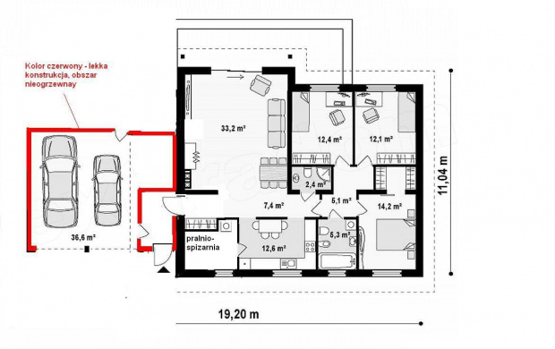

Z tym, że murowany postawiłabym dom, a garaż w lekkiej konstrukcji, niezależnej od domu.
Zalety - dwa pokoje dzieci od południa.
Też mieliśmy go na uwadze, ale niestety brakuje w nim dodatkowego pomieszczenia, które potrzebujemy na pralnie, magazynek, suszarnię..
jest - kotłownia
Nie wiem, jaką szeroką macie działkę, ale w przypadku przeprojektowania garażu na inną konstrukcję, można z tym projektem zrobić tak:
http://images69.fotosik.pl/723/192b48383d756451gen.jpg
Takie garaż w lekkiej wersji będzie o wiele tańszy w budowie niż zintegrowany z bryłą budynku.
