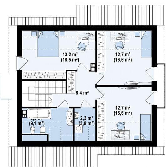

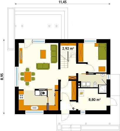

Tutaj nieco mniejszy domek, z którym można zrobić podobnie:
http://extradom.pl/projekt-domu-z92-WAE1372
Można przy ślepej ścianie dostawić garaż i przebić się do domu przez kotłownię.
Ten domek był optymalizowany na forum.
http://forum.muratordom.pl/showthread.php?212914-Projekt-Z92-pracownia-STUDIO-Z500/page7
Tutaj przykład wygodniejszych schodów:
http://images49.fotosik.pl/1644/9b749c2689840567.jpg
A tu wstawienia szafy do wiatrołapu i osłonięcia otwartej kuchni od salonu:
http://images47.fotosik.pl/1584/fbda84eb42663f41gen.jpg
likwidując wykusz, likwiduje się balkonik.
Malwusia, sypialnia na dole była planowana...w optymistycznej wersji budowy domu czyli przed forumowo-życiowo edukacją. Zrezygnowałem z garażu a to rodzi konsekwencje. Pokój na dole został zastąpiony przez duże pomieszczenie gospodarcze, w którym oprócz pieca będę mógł przechowywać rowery, narty czy inny sprzęt. Rozumiem całkowicie argumentację odnośnie budowy domu na lata i to, że pokój na dole powinien być...ale to są niestety kompromisy spowodowane ograniczonym budżetem. Być może to błąd ale tego dowiem się zapewne po czasie.
Czy może znacie projekt o porównywalnym metrażu z lepszym rozkładem pomieszczeń, lub macie pomysł jak to wszystko ,,ułożyć''?

Ja bym podpytała jeszcze - czy zamiast garażu planowałeś wiatę ? Bo mi zrobili wycenę na taką ładną jak w Janusie i wyszło kilkanaście tysięcy - za drugie tyle zbudujesz doklejony garaż :)
Druga sprawa to ta sypialnia na dole. Ja się przekonałam o tym jak bardzo jest potrzebna, zanim pojawiły się dzieci - nie wolno mi było w ogóle chodzić, a co dopiero po schodach. Dzieci - tu już było noszenie na górę podczas 3 sportowych kontuzji - nielekkie zadanie, dosłownie i w przenośni :lol2:
A to jeszcze nie koniec... Już nie będę pisać , ale by się znalazło :lol2: może takie"szczęście" mamy :) No i teściową też by się chciało położyć w sypialni, a nie w salonie, a schody nie dla niej..
Reasumując - nie rezygnowałabym z tej sypialni, choćby miała mieć z 9-10m2. Na rowery zawsze można postawić drewniany domek.
Wracając jeszcze do Janusa, to ten dom ma wysoką ściankę kolankową. Nie ma na stronie przekrojów, ale widzę to po wysokości domu.
To ma swoje plusy - na poddaszu nie będziecie się obijać o sufity, ale ma też minusy - bryła domu nie wygląda atrakcyjnie, delikatnie mówiąc.
Projektantom udało się to zamaskować kamienną okładziną i pergolą, które skracają optycznie ten dom.

Malwusia, planowałem wiatę ale raczej ,,własnego'' wykonania. Wszystkie argumenty za pokojem na dole do mnie przemawiają...oprócz argumentu dotyczącego teściowej (wiem jestem okropny :p ) ale tak jak pisałem, nie da się uniknąć kompromisów przy ograniczonych założeniach finansowych. Co do wizualizacji na Dobre Domy się zgadzam, potrafią zwrócić uwagę.
Układ pomieszczeń jak dla mnie jest optymalny w zaproponowanym przez Efir Z92, tylko ta wielkość domu...
