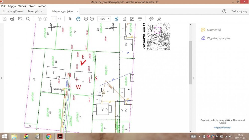

Dzień dobry wszystkim.
http://www.dobredomy.pl/projekt/wegaII/ Wybór padł na ten projekt, bardzo odpowiada nam wnętrze - jedynie likwidacja wykusza i zamiana miejsca łazienka-pom gospodarcze, schody odłożone na później, bo na kilka lat 2 sypialnie nam wystarczą do szczęścia.
Zastanawiam się nad zastosowaniem płyty fundamentowej, ociepleniu 20-25cm styropianem, okna ciepły montaż, wentylacja mechaniczna, kominek, no i ogrzewanie chyba PC P-W, lub czysty prąd, bo z tego co już wyczytałem nie wiem, czy warto płacić dodatkowo za przyłącze gazu. Cały czas waham się z czego zbudować i czy nie zastosować lanych skosów co wyeliminuje wiele problemów z ocieplaniem dachu. Będę wdzięczny za uwagi, porady.
Pozdrawiam

Ad1.
Ta lokalizacji budynku jest w moim przekonaniu kreowana przez otoczenie.
Od strony S do W mam drzewa a jeszcze będą rosły wniosek będzie cień i tu też będzie taras, odsunąłem 12m.
Od strony W do N mam drzewa a jeszcze będą rosły wniosek będzie cień, odsunąłem 19m i tu ma być ogród z mało architekturą.
Od strony N do E mam wjazd w przyszłości sąsiedzi i 6m nieprzekraczalna linia.
Od strony E do S odsunąłem 12m w przyszłości sąsiedzi.

Wiem, że potrzebna zgoda właściciela praw aktorski w/w projektu.
Doprecyzuje pytanie czy da się adaptować projekt do mojej koncepcji.
Łukasz, co proponujesz?
Moja wiedza w temacie jest skromna, to, co mi wydaje się ok, dla fachowca jest ...... .
I dlatego pytam, jak? gdzie i dlaczego?
- nie neguje w 100% tych rozwiązań projektowych, ale modelując prostą symulację ruchu słońca i zacieniania przez istniejące drzewa ( od str. PD-ZACH i PN-ZACH ) wychodzi ( dla przykładowego 21 marca ), że :
- o godzinie 15.00 strona PN-ZACH w ogóle nie cieniuje ! ( dopiero zaczyna obejmując powoli PN cz. działki ), natomiast faktycznie od strony granicy PD-ZACH cień obejmuje znaczny pas działki i się powiększa w stronę granicy PN-WSCH.
- z tego jw. wynika ( wg mnie ), że najlepszą lokalizacją zabudowy jest pas zabudowy wzdłuż PN-WSCH granicy działki ( dom w słońcu ), a wjazd od strony WSCH oraz uruchomienie PN oraz PD-ZACH części działki powinno być „motorem”, „impulsem” dla tak, a nie inaczej kształtowanej zabudowy.
- a sąsiada ( nowa zabudowa ) od strony PN-WSCH nie obawiałbym się, też będzie próbował ( na logikę ) „łapać” PD/ZACH słońce i „ uruchamiać ” tą część swojej działki :)
