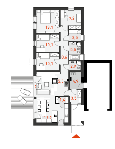

Tania parterówka na bazie projektu Aspen IV Lipińskich:
http://images75.fotosik.pl/200/a942983a0bd39eecgen.gif
Można za garażem dobudować kotłownie na paliwo stałe, jeśli się na nią upieracie i wówczas przestawić kominek.
Zwróć uwagę, że garaż jest oddzielony od domu ociepleniem. To bardzo ważny detal!

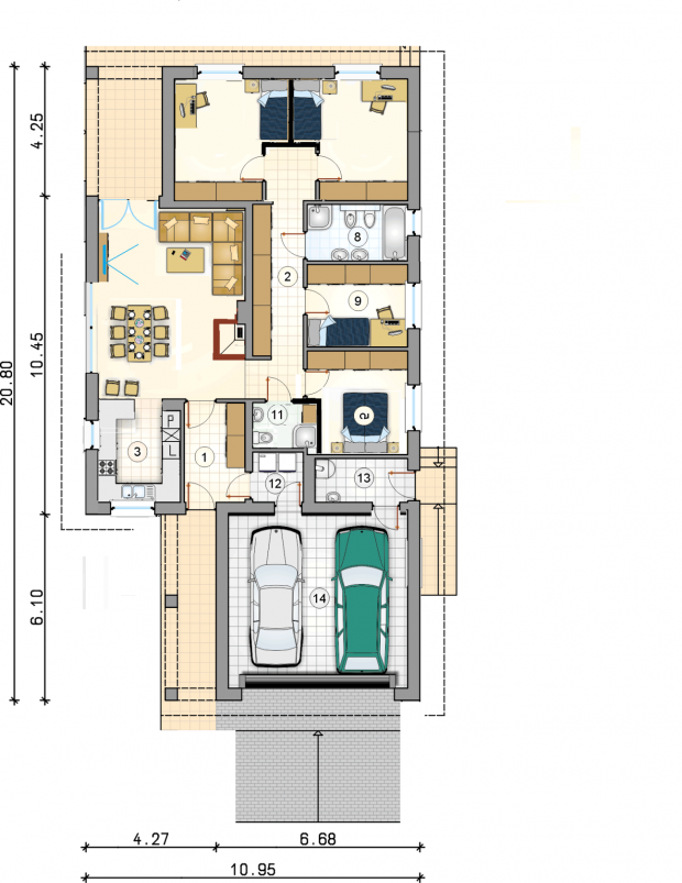

Spójrz na taki projekt:
http://www.studioatrium.pl/projekty-domow/S-GL-1072-Ibis-II,1086.html
ale konieczna dylatacja cieplna między garażem a domem - bo projektant oczywiście zapomniał.
I warto by przejrzał ten projekt konstruktor, by go uprościć. Ale to akurat bolączka niemal każdego gotowca.
W pokojach 5 i 7 dzieci - są doskonale doświetlone cały dzień. Wy w którymś z mniejszych pokoi bliżej garażu.
Na przykład można tak pozmieniać w adaptacji (to małe zmiany, nie wpływające na konstrukcję domu - układ okien, ściany działowe):
http://images76.fotosik.pl/201/7c0d906e1de79b92gen.png
Koniecznie bez schodów przy wejściu!
Edytowane przez Elfir
Ciekawy projekt, ale w sumie dwie sprawy
1. Nie potrzebuje garażu 2-stanowiskowego (po co pakować się w koszty). Można jedno stanowisko wyciąć?
2. Trochę niepokojące duże wg kosztorysu koszta budowy. Aczkolwiek ktoś z opiniujących ten projekt na stronie pisze ze SSZ wyniósł go 130tyś.
Znalazłem też taki projekt:
http://projekty.lipinscy-projekty.pl/Pyszny/
Porównując Pyszny i Ibis II jeśli chodzi o koszta budowy? Nie ukrywam, że to dla mnie dość ważne kryterium.
bez problemu można zmniejszyć garaż.
BTW. podczas adaptacji starałabym się usunąć garaż z bryły budynku i dostawić go do budynku w lekkiej konstrukcji i pod własnym dachem - sporo taniej.
SSZ jest z oknami i drzwiami - a tam jest suwanka, wyjścia tarasowe, okno narożne i podwójna brama garażowa. Dlatego pozmniejszałam okna i zamieniłam suwankę na normalnie otwierane.
Pyszny nie ma czwartego pokoju.
Jeśli nie zależy ci na dodatkowym pokoju, to atrium ma inne wąskie parterówki z trzema sypialniami i pojedynczym garażem.
Nie patrz sztywno na projekty. I tak gotowca musisz dać do adaptacji. O ile zmiany nie naruszają konstrukcji budynku, nie są drogie.
Troszke ciezko mi sobie wyobrazic garaz dostawiony z boku budynku, gdyz z jednej strony kuchnia i salon a z drugiej sypialnie. Jesli chodzi o projekt Pyszny to czy z ostatniego pokoju, garderoby i lazienki zrobic dwoch pokoi, a mala lazienke wstawic w miejsce pom. gosp.?

Ten czwarty pokój to miałby być gościny (rodzina 2+2). Ibis II jest fajny po tych zmianach, tylko że pierwotna wersja ma powierzchnie zabudowy 211,90 m2, a w warunkach zabudowy mam napisane "budynek mieszkalny murowany o powierzchni zabudowy do 190m2." Czy zmniejszenie garażu coś pomoże?
Ten zapis stawia też znak zapytania czy można by było postawić ten garaż z lekkim szkieletem drewnianym?
Jeśli chodzi o WZ to one są wydane na budowę budynku mieszkalnego z garażem w bryle budynku oraz budynku gospodarczego. Czy projekty, o których teraz mówimy (codzienny, Ibis II) mają garaż w bryle budynku czy to już się nazywa inaczej np "garaż dostawiony z boku/z przodu" ?
Była mowa wcześniej o projekcie Codzienny wersja IX - "problematyczny w urządzeniu". Co autor miał na myśli ?
Do pow. zabudowy wchodzą tarasy a ten dom niepotrzebnie miał je wrysowane ogromne.
Tarasy sobie dorobisz później, na gruncie (z kostki lub drewna) a nie wylewane z betonu. To ci zjedzie dobre 30 m2.
Moim zdaniem Pyszny ma większa powierzchnię zabudowy samym budynkiem niż Ibis
Z resztą, bierzesz kilka projektów (ze zmianami, które rysowaliśmy) do architekta adaptującego i dyskutujecie co obciąć lub zmienić, by wpasować się do MPZP.
Garaż jest w bryle budynku, nawet jak jest z innego materiału i wystaje z bryły.
