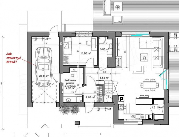

Dzięki Elfir :)
Tak, ten drugi ma większe pokoje na górze, wpadła też kolejna łazienka i dodatkowa pralnia, czego chcemy uniknąć. No i wyleciał taras.
Szkoda, że nie ma wersji przejściowej ;)
Kuchnia faktycznie jest trochę udziwniona, ale akurat wyspa całkiem mi pasuje. Czy o to chodziło Ci w nieustawności? Czy może o tę jadalnię obok?
Edytowane przez mrukpuk
Nieustawna, bo nie wstawicie np. słupka pod piekarnik. Wyspa jest bardzo daleko od głównego blatu roboczego (ze zlewem), więc będzie pełniła rolę barku najwyżej. Jednocześnie stoi w takim miejscu, że stół jadalni jest wciśnięty w kąt - jak ktoś mocniej odsunie krzesło to albo walnie w okno albo w wyspę.
Ja bym wyprostowała kuchnię względem ściany salonu.
http://images75.fotosik.pl/447/3307fff5a1af13a9gen.jpg
Garaż IMHO za wąski.
A dach możecie przedłużyć o kilka krokwi bez większych problemów.
można też pomyśleć o podniesieniu ścianki kolankowej, ale wówczas zmienia się proporcje domu.
http://images77.fotosik.pl/448/a8394d32b451c1eagen.jpg
radzę też w pokojach dzieci powiększyć okno na ścianie szczytowej. Połaciowe okna nie są najlepszym rozwiązaniem.
