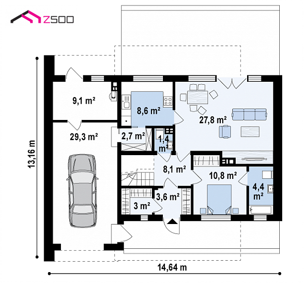

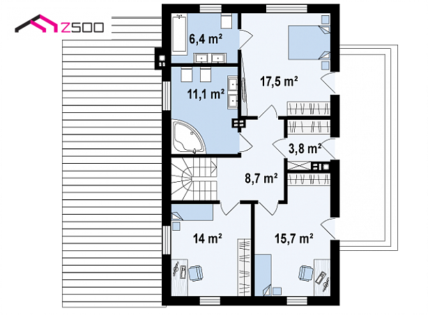

Po analizie naszych potrzeb i możliwości, zapisów MPZP wytypowaliśmy 2 projekty, które powinny spełnić nasze oczekiwania od własnego domu:
MNIEJSZY
http://z500.pl/thumb/res/wizualizacje/Z334/Z334_view2_1024_575_tl_normal.jpg
http://z500.pl/thumb/res/rzuty/Z334/Z334_rzut1_614_0_tl_normal.png
WIĘKSZY
http://z500.pl/thumb/res/wizualizacje/Zx17/Zx17_view1_1024_575_tl_normal.jpg
http://z500.pl/thumb/res/rzuty/Zx17/Zx17_rzut1_614_0_tl_normal.png
Bryły budynków proste, bez kosztownych bajerów.
Na wstępie powiem, ze zastanawiające jest wycenienie przez biuro większego domu jako tańszego niż ten mniejszy... mhm... Może się nie znam, ale poddaje to w wątpliwość.
Gdzie szukać w nich tej różnicy cen?
Czy budując raczej tanimi ekipami zbuduje je w kwocie ok. 300k+/- 30k? Piszę o domu z wyposażeniem, przynajmniej tym niezbędnym.
Dodam, że celuję w energooszczędność, o ile to w ogóle możliwe przy takim budżecie.
Edytowane przez dawiddur
dawiddur
dla Mnie to trochę dwa różne projekty,
Z334 ma dwie łazienki i wyodrębnioną garderobę w sypialni. Zawsze duży koszt to dach a w Z334 dach jest większy niż w Zx17. Napisz jakie masz strony świata
Z334 - małe pokoje, brak pralni, zbyt małe okno tarasowe. Plus to dwie łazienki i garderoba w sypialni
Zx17 - ładna strefa dzienna z dużym oknem tarasowym i oknem w kuchni, pokoje ok, duża spiżarka (można tam ustawić pralkę). Minus to jedna łazienka i wejście do domu w strefie sypialnej dosyć daleko od kuchni i spiżarki. Można pokombinować i powiększyć WC o prysznic i np. połączyć spiżarkę i pom. gosp w jedno pomieszczenie?
problemem tych projektów sa nierówne pokoje dzieci :)
Ten mniejszy ma aż dwie ściany nośne i podciągi, które są drogie w budowie.
uważaj, bo z500 zmniejsza meble na rzutach, bo pomieszczenia wyglądały na większe.
łazienki - sa bardzo drogie w wykończeniu. Taniej wypadnie gościnne wc z prysznicem + łazienka z wanną niż dwie łazienki + wc gościnne.
