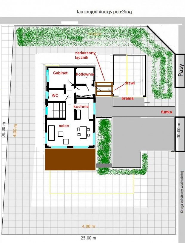

No właśnie chce sobie tak umiejscowić garaż żeby auto się jakoś mieściło i można było nawrócić. Są kierowcy którzy zawsze wjeżdżają do garażu tyłem ;) i powiem szczerze że ja właśnie często tak robię. Jednak nie tylko ja korzystam z garażu i ma być jak najbardziej uniwersalny i wygodny. Teraz trochę się pogubiłem z tym zagospodarowaniem. Pomysły Moniss już znam ale reszta jakoś nie do końca jest zrozumiała. Przesunięcie domu w kierunku PD wynika z chęci "schowania" się przed sąsiadem z boku, w domu mnie widział nie będzie, wolę mieć oczy z drogi. Cień by się przydał, nie ukrywam ;). Mam gotowca i jakoś muszę go włożyć w działkę. Działka mała i kiepsko zorientowana na kierunki świata, w dodatku ma ścięcie które ogranicza manewr. Najlepszym byłoby chyba mieć całkiem wjazd od strony PN i pojechać domem tak aby taras wypadł na PD a garaż ... hm właśnie gdzie garaż ? MPZP założył wjazd od strony wschodniej i stąd wynikło całe zamieszanie
  • Odpowiedzi 12,5k
... to chyba dobry byłby garaż przejazdowy ( zawsze jedziesz do przodu :) ), ale rozwiązanie związane z drugim zjazdem drogowym i ( jak by nie było ) biorące dużo z działki. Z przesunięciem obiektu do granicy PD zawsze trzeba uważać, choćby z uwagi na to, że np. sąsiad od str. PD ( lub Ty ) posadzi drzewa wzdłuż granicy PD pokrywając Twój budynek " wiecznym cieniem " na wieki wieków.
Jeśli już inwestujesz w garaż ( co jest zrozumiałe ), to ( wg mnie ) powinien być w bryle budynku, najlepiej w osi istniejącego zjazdu drogowego, ale też zapewniający możliwy manewr samochodu, tak, aby móc jechać przodem do drogi. Nie wiem jak w WZ / zapisach Planu Miejscowego, ale zazwyczaj poszerzone wjazdy do garażu stanowią dobrą lokalizację dla wymaganych miejsc postojowych, które w Zagospodarowaniu należy zapewnić ( zgodnie z ich odległościami od granicy działki / okien ... itd )
Teraz mi się namieszało :). Potrzeby mam sprecyzowane, użytkowe, estetyczne już mniej ale to kwestia gustu. Poczekam na mapę do celów projektowych i wybiorę się do lokalnego architekta co on na to, jeśli nie będzie nic sensownego się dało wymyślić to faktycznie indywidualny projekt zostanie. Mówią że budowa domu jest trudna ... trudne jest zaprojektowanie i zaplanowanie ;). Mam nadzieję że to tak na początku tylko
Niestety zmiana planów, ja sobie mogę dużo planować i wymyślać, ale i tak urzędnik decyduje jak mam mieszkać. Mam zapłacić za działkę kupę kasy i dostosować się do tandetnych pomysłów urzędniczych, jednym słowem prawo własności nie istnieje. A do rzeczy tak - garaż blaszany jako tymczasowy na czas budowy może być, później trzeba go rozebrać i nie dopuszcza się innych tymczasowych obiektów kubaturowych. Tak mówi MPZP, bo osiedle ma być piękne okiem urzędasa, a ja nie mam nic do gadania. Tak więc garaż będzie w bryle budynku - i tu pytanie jeśli do projektu Pinia (jak wyżej) przykleję sobie garaż (powiedzmy 3 m szerokości) do ściany szczytowej, zrobię przejście do kotłowni i przykryję go dachem jednospadowym to czy będzie on w bryle ? i czy będzie spełniał założenia MPZP : cytuję "dachy budynków mieszkalnych realizować jako dwu lub wielospadowe o jednakowym kącie nachylenia głównych połaci dachowych 30-45 st." Dla takiego garażu zapewne wyjdzie w granicach 20-30 st tak aby nie zakrył okien w ścianie szczytowej, ale nie będzie on główną połacią. Tak mniemam, ale przepisy to interpretacja, niestety nie moja. Czy ktoś z Was wie co to jest za kąt ? cytuje z MPZP " kąt zawarty pomiędzy granicami działki dochodzącymi do drogi publicznej lub wewnętrznej powinien się mieścić w granicach 60 - 120 st"
tak, będzie w bryle.
Ale nie musi być murowany, tylko np. konstrukcji drewnianej (jak kanadyjczyk), nieocieplony, tylko otynkowany, bez wylewki na podłodze, tylko kostka brukowa.
zrób płaski dach nad garażem (w projekcie "taras", w rzeczywistości zwykła papa + ścianka attykowa)
Kąt - chodzi o to ścięcie co masz w narożniku działki
Wyjdzie na to że jednak zrobię garaż normalnie, czyli ocieplony, z wylewkami itd i będę już miał z głowy. Ważne że będzie w bryle :). Tylko z tym dachem kłopot, może jakieś odstępstwo się będzie dało zrobić. Płaski dach czy nawet taras podobno ciężej jest uszczelnić i powstaje kłopot z przeciekaniem. Poza tym "taras" co prawda nie wykorzystywany ale miałby okno na łazienkę. No tak właśnie myślałem że ten kąt będzie właśnie ten w ścięciu, problem w tym że na rysunkach nijak on się ma do tego zakresu. Z moich pomiarów wynika że ma 45 st i tak też zaznaczałem na rysunkach. Jeśli faktycznie będzie miał 60 st (czyli zgodnie z planem) to daje mi 3 metry dodatkowej nie ściętej krawędzi i rozwiązuje kilka problemów. Umówiłem się na wtorek z geodetą na mapkę do celów projektowych, może to rozwieje moje wątpliwości. Wcześniej nie mogę bo właścicielem będę dopiero w poniedziałek ;)
