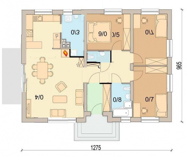

co sądzicie o takim rozkładzie pomieszczeń? będę omawiać temat z architektem, któremu zlecimy projekt ale chciałabym poznać wasze zdanie. Parter, wejście od południa. Na ścianie zachodniej salon, kuchnia ze spiżarką, i 2 sypialnie. Na ścianie północnej schowek. Na ścianie wschodniej sypialnia, 2 łazienki, pokój gościnny, kotłownia, przedsionek. Koło łazienek wydzielone pomieszczenia na pralkę i suszarkę z wejściem z przedpokoju.
