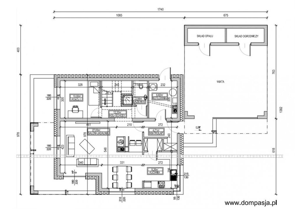

Marcin34_Śl , Elfir, Łukasz, bardzo Wam dziękuję za odpowiedzi i uwagi - wszystkie cenne. Elfir, bardzo trafnie przerobiłaś kuchnię, zwłaszcza ten blat z krzesłami od strony wiatrołapu był dziwny i niepotrzebny. Też wolę go w kuchni jako barek. Myślę też o tym, czy czasem wejście do spiżarni nie byłoby lepiej zrobić od strony tych wyrzucanych 2 krzeseł, wtedy cała ściana w kuchni pozostaje dostępna do zabudowy, a wokół kominka, z dwóch stron jest przejście - do kuchni i do salonu. Co o tym myślicie? :)
Załączam link i podgląd dla rysunków szczegółowych ze strony, z przekrojem i wymiarami: Arklow - rysunki szczegółowe. To jest wersja podstawowa, czyli z wiatą przed budynkiem, ale sam dom w wersji nr 2, czyli tej wybranej przez nas, się nie zmienia (ale nie ma tam linku do rysunków szczegółowych: Arklow 2, Arklow z wiatą. Chcemy "dokleić" garaż z boku (1 stanowiskowy), ponieważ w takiej formie (wysuniętej do przodu) nie zmieści się na działce, a raczej zabierze zbyt dużo miejsca od strony wejścia.

wydaje mi sie, że schody wyjdą bardzo stromo. Klatka schodowa zajmuje tez bardzo dużo miejsca a przestrzeń pod schodami jest słabo wykorzystana.
W oryginalnym układzie za wnęką na prysznic pod schodami robi się trudno dostępny zakątek na kurz i pająki.
Może dałoby się przerobić na dwubiegowe?
I obrócić komin o 90stopni, by móc oglądać kominek także od strony stołu w jadalni
