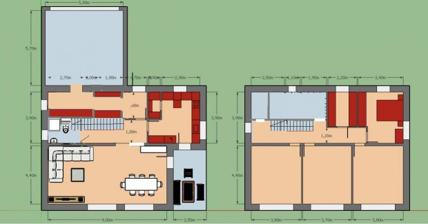

1. Wiatrołap : raczej nie planuje szafy - wystarczy wieszak naścienny na kurtki, a pod nim półka na buty.
2. Schody - mam obecnie takie same i nie przeszkadzają mi. Jest to kompromis w poszukiwaniu wolnej przestrzeni.
3. To nie jest garderoba - to jest SCHOWEK na na rzeczy inne niż ubrania, czyli pościel , koce, ewentualnie kurtki zimowe po sezonie itp. W Sypialni jest szafa na ubrania codzienne : 2,6m długości - i wysoka do sufitu . Oboje z żoną nie należymy do strojnisiów i modnisiów ;))
1. wiatrołap - nie mieści się standardowa szafa
2. Schody - niewygodne
3. Nie rozumiem idei garderoby wspólnej i konieczności wychodzenia po ciuchy z pokoju na korytarz (w bieliźnie?)
a w tym kierunku, żeby garaż był połączony z wiatrołapem i ogrodem:
http://images81.fotosik.pl/52/cc3d917c5b8cd40cgen.jpg
Masz doświetlony korytarz na piętrze i łazienkę na parterze.
Moim zdaniem warto popracować nad kuchnią, bo lodówka daleko od blatu roboczego.
w tym gospodarczym pomieszczeniu przy garażu koniecznie głęboki zlew techniczny (mycie szmat, opłukanie butów) lub nawet brodzik ze słuchawką prysznicową.

Elfir - dziękuję za uwagę, proste schody jak najbardziej na plus, układ łazienek też fajnie Ci wyszedł.
Ale ze względów bezpieczeństwa wole , żeby nie było przejścia z Garażu do Wiatrołapu. Czasem do wiatrołapu wpuszcza się obcych ludzi i zdarza się, że nieznani goście zostają sami na chwilę... W małym wiatrołapie (bez szafy ) co najwyżej może mi ktoś buty i kurtkę podprowadzić.
Kuchnie narysowałem na szybko - nie jest jeszcze do końca przemyślana.
Trochę duży mi ten domek wyszedł i martwię się o koszty. Ile szacujecie za taką chałupę do stanu developerskiego ?
A dlaczego wpuszczasz obcych do domu? U mnie nawet znany od lat listonosz/kurier/doręczyciel stoi i czeka grzecznie przed drzwiami czekając aż przyniosę kasę za przesyłkę za pobraniem. Nie znam obcych, którzy by się pakowali sami od razu do domu - nawet lokalne żuliki, gdy przychodzą po prośbie o jakiś złom.
Poza tym...
- do garderoby dajesz drzwi na całą ścianę (część to atrapa), które wyglądają jak drzwi do szafy
- pomiędzy garderobą a częścią gospodarczą tez dajesz drzwi, mogą być nawet zlane ze ścianami (np. oklejone taką sama tapetą jak ściana).
- pomiędzy pom. gospodarczym a garażem drzwi możesz nawet na klucz zamykać albo otwierać je czytnikiem linii papilarnych :)
Przeróbki Elfir jak zwykle są bardzo dobre, bo masz:
1. wygodne schody, które można genialnie zaaranżować (pod nimi można zrobić schowki, a może jakiś "tajemny" kącik?)
2. doświetloną łazienkę
3. możliwość dowolnego ustawienia mebli w 2 pokojach na piętrze, bo drzwi możesz ustawić w dowolnym miejscu a nie tylko tuż przy jednej ze ścian
4. garderobę przy wiatrołapie (a wiatrołap pozostaje nadal tylko na wieszaki)
5. możliwość powiększenia kuchni o spiżarkę, którą można zrobić w garderobie przy wiatrołapie (w drodze z samochodu do wiatrołapu, część zakupów ląduje od razu na odpowiednich półkach)
6. dodatkowe okno na elewacji frontowej, bo wcześniej czegoś na ścianie nad garażem brakowało i było bardzo "łyso"
7. mniejsze szanse na kłótnie z żoną o brudzenie w mieszkaniu, gdy autem wracasz z pracy w deszczowy dzień i idąc z garażu do wiatrołapu nie musisz zostawiać błota w przedpokoju ;)

Może , źle się wyraziłem z tymi "obcymi", listonosza ani kuriera też nie wpuszczam. Bardziej chodzi o dzieci, ale nie teraz gdy są małe, tylko gdy będą PRAWIE dorosłe.
Osobiście wole nie mieć przejścia z wiatrołapu do pomieszczenia gospodarczego i garażu.
Wracając do mojej koncepcji :
Jednak trzeba zmniejszyć domek : parter 96 m + piętro 108m + garaż 35m to za dużo jak na moją kieszeń .
( chociaż wszystko w tym projekcie mi się podoba - a zwłaszcza to , że w takim układzie z dużego domu można w bardzo prosty sposób zrobić 2 w pełni funkcjonalne mieszkania z osobnymi wejściami) .

hej,
wracam z moimi przeróbkami i mam dwie wersje
1. Kuchnia z przodu (plus za większą przestrzeń i w ogóle jakoś tak bardziej przestronnie -> duża kuchnia, w naszym wypadku to na ++)
2. Kuchnia z tyłu (trochę mniejsza, część dzienna zdecydowanie mniej przestronna)
Elfir będziemy grzać tylko gazem. Pokoje dla dzieci są z przodu od południa :)
Proszę o opinie uwzględniając kierunki świata zaznaczone na zdjęciach :)
