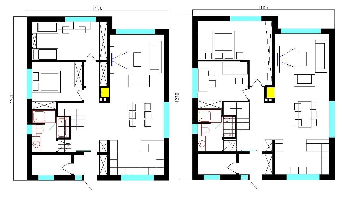

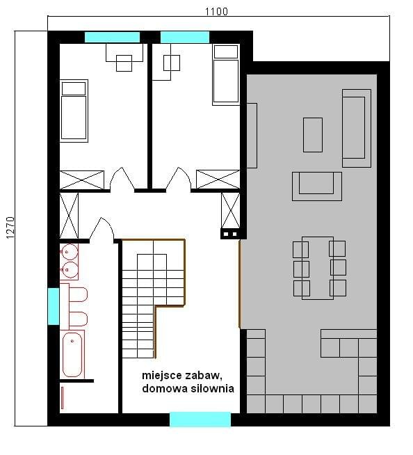

Jak już pisałam we wcześniejszym poście, ja z mężem zostajemy na parterze, jedna to będzie nasza sypialnia - garderoba niezbędna, drugi gabinet/pokój gościnny, a chłopcy za kilka lat pójdą na górę.
Ale chyba po wyprowadzce dzieci przeniesiecie się do ich pokoju, żeby z sypialni mieć widok na ogród?
Czyli zróbcie duży pokój dla dzieci z możliwością wyodrębnienia garderoby lub z garderobą. A swoją sypialnię jako pokój minimum, z przerobieniem potem na gabinet.
Może coś w tym kierunku (zakładam ogrzewanie na gaz lub PC):
Wymiary zewnętrzne domu wyszły mi (dla ściany nośnej silikat 18 cm i ocieplenia 22 cm+ działowe 12 cm):
12,7 m x 11,7 m
Dom asymetryczny - jedna połowa budynek piętrowy, druga parterowy
Edytowane przez Elfir
Oki, dzięki pomyślę o tym, pomysł jest dobry. Będzie PCPW, ale nie widzę na Twoim planie kotłowni.Gdzie zmieszczę rekuperator, PC ze zbiornikiem CW?
Podoba mi się w tym planie dużo miejsca na przechowywanie, ale nas ogranicza nieprzekraczalna linia zabudowy 11 m, więc o 70 cm za szeroki.
A co myślisz o kuchni? Taka nie będzie lepsza od tego co proponuje architekt?
kotłownia to to pomieszczenie w środku - wejdzie spokojnie i PC i pralka i zasobnik.
Rekuperator możesz podwiesić nad pralką (ja tak mam)
Nie bardzo wiem z której wizualizacji tak kuchnia? Bo nie pasuje do ostatniego rzutu domu, który pokazałaś
Wyspa jest modna i ładna, ale mnie bardziej zależy na wysokiej zabudowie. No i nie chce mieć garów na widoku jak ktoś wpadnie niezapowiedziany. Jednak w takiej wersji jaką architekt przedstawił zaraz przy wejściu kuchnia jest na pierwszym planie. Oddzielając ją ścianką jest lepiej, a zasuwając podwójne drzwi to już luz ;)
stellina - koleżanka ma podobny układ - kuchnia, jadalnia, salon i jest zadowolona bardzo :)
w kuchni też planowała - w razie czego drzwi przesuwane - do dnia dzisiejszego nie ma, i chyba już nie zakupi - bo nie jest tak źle z "garami" ;) Zawsze można postawić do zmywarki, za ścianką (oddzielającą jadalnie) koło kuchenki, a przecież jak goście przyjdą to chyba i tak trzeba wejść i kawę zrobić ;)
stellina:
Dla wygody proponowałabym małą pralkę w kotłowni do użytku rodziców i dużą w szafie na piętrze przy łazience dla dzieci. Żeby nie latać z praniem po schodach.

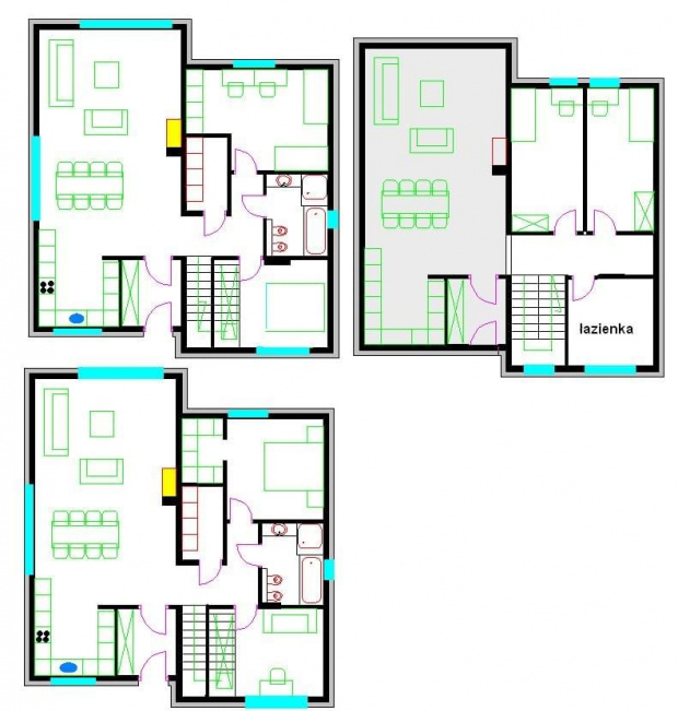

Znalazłam jeszcze jeden projekt - ISKIERKA z firmy ARCHETON
http://www.archeton.pl/projekt-domu-iskierka_843_opisogolny
Fq_BBMteHhrQNcLAO4MH-yFsLq24G_94B2wu4zkrxaWn8AJmuDVx8ey0xvoL0i3nllxsRJ4-b9fMAFPmsbj4godMyLZ7-lTI3YqKcuVi3Gh6S9o50S0-uMS9GXqTZHhk8rtTPUEmFzMyIWdbBbTe_JD8aZwCY2a3w6obSZlFMFvMhVEwmMHonxiQawKNGhZvpu9A3y1qbFX9f_Gg0ZMq70aLZjoc0mICQeDDbepk5IHK8y_O0KtdANJkRMqw8qZBMabRJmlKyYxdGjhDM5l_QyuzZU6M4WAp1onTZD7Ukxwu5iTynFZQoTjhtDXJL1_q_82UDh7fQHVLdirROGtmeFTZw8WjAAXAx96Fyhnc11dqbAIAGl-wD5kJUP-hDLpsrM1BzRVbTiqBTuVZ0O-Iu2OXvG-xywWA2rOdwE1y7vlnwdujS_EuqSgwiYOOoP4oWsXG0JS85kedgSegqaMVkutpjY1J6Ld3G8xXF3wRBqAwshvli2TqnpMNJxMWgEHEC7aik6rA4cyU9x96ssk0WOd6wZSVGop36P9BteGeq7j72l3AgNwHN2x5XYgLm1mlRtoIjIh7uw3QyBfrozzfI6YzbtVLJO03cDnr4IUodWBVrTGSZrL8U4t0SJfFauh0qWOL3rFuDuJnA3IUZ6C9El3I8ojUTIxJB_jCalxoIg=w411-h505-no
- Wejście od zachodu/ ulicy
- salon/ taras od wschodu/ południa i ogrodu
- kuchnia od wejścia i ogrodu
- kotłownia - duża, na pralnie, sprzęty itp od północy
- dwa pokoje, w tym sypialnia od wschodu
- salon w miarę ustawny + stół mały na co dzień (dla dwóch osób), a jak spotkanie rodzinne to wtedy poprzesuwa się wszystko ;)
No i aby był bardziej praktyczny/ wygodny są też zmiany.
Co byście jeszcze dodali zmienili? Lepszy jest niż MODRZYK? Wg mnie tak ;)
Tylko nie wiem która zmiana :( Bardziej wygodna wydaje się nr. 2
ZMIANA nr 1
- likwidacja zadaszenia (przedłużenia dachu) od wschodu
- dodanie okien tarasowych os południa/ jadalni
- zmiana układu w kuchni - bez spiżarni od południa
wru-hlm6e6-aaheirMbnsUnqLeqcHFldEFxOzgWPQVRituMsjf_4THEDNZcAElsNQ8qr6EIbw50A0zKDBzjxY_iguaF90zOYJ28Oir45tJOb3-i-Pnj0x-lJBCIKKFZ8PFbn1R0WIOdJh6PoSySQYRF7jpoBoqkf4fpvzy7iNUnEyHlTCwZ_hxA4f1zf3hQaGkgCKcELtUwAvKOjl7Yk1SfU66ikQnII7b-zvA89xMwCSIjoD2tmBrZ__sdzIScQsYaCCPPT2ZZ7D_rwmRzISq8WPx4kqv0BIsDsOc9xARnQIAN5MMRZrt0S-ZltaRXWE22smlOvIKv8FZfISMfB_Rp1jBsjUGBiEwMx-tJyMV-H_xzha1smxHejyNoaaqeSIkE05UdyCFx0_HzrvotpJptY8xEsC46of1kSI4yXpf4LD90VlIczdP_PElyo0rpg8pMtvOD-zOem2_SPW9n0YrYrvNLIg_Gb0DUgncM7mjoItXxXyyMWFUqvjIGq2gSkqSIvRQNtACSyAq8ihVThdMQdgHTnz_yWve8Ro8tatJxtBpM5bRtNVpCAHjKvcnl6bm70bX9KASvA74PSz0RRmJKesfXHlD91KNx_9zR6mHyxLObhpF21NmTtodu19FQm7xFv0kq4Cq0NYCYLulUGIf2B-znNxtO7UiQjMeNEPA=w411-h505-no
ZMIANA nr 2
to co w zmiana 1, ale dodatkowo wydłużenie budynku od strony frontu/ wejścia o ok. 1 m, tak aby pojawiła się szafa w wiatrołapie i kuchnia będzie wtedy bardziej ustawna, i z wejściem z korytarza a nie przez salon.
no i w kuchni zmieści się mała spiżarnia ;)
oGtwGnkfv0TSByQKuWCpm1RPvRbcegh0JYQt7pWmx8oqFVTAKjitIe5BPf1aiQ4jsOmlIFDsfqnK6htIubEXkUgxfWg9GLCErzMNrajbI62heseHv76eHc0jSc7xpI38Jaf5__XwsO0alKrd6mZEgyDUcqfTuGdftU54Rxkpo2UQT0BG_H8HGMmO008yStzxmlWfUomGE_4RwPDdD2qDX-1AeJt5I1cAaJzWM5W0pGKgWSfqfTGDYSyDTdt1GqKSiRvXfuyLEM11PGNI1QrSk_L5gqVQUHzx4K8RwjQ4Hl0sDSYmRFS0Qs0l10OABy0h1z33ZOTjnPPIG6K_yXz-SqMUDZfl6focCaNWtteb9ZNEnYU2cu4QEAIZp28H_qQT3AG0PCw8q8oPOUz4xj8BkAN1bT28vI54Yu76R8zGWpFaZf0laggref0MXjsFdB9BUtrXMOL4JCDqilTVjh_bWZAEbYK_CAFO-2g_n1bYBzqGBKhj9EI1q_tYXDB70U-KxI-C7-JobeUyBSRFPCEsR9oIwOScCcuSe8PmIkfPc3c20n_ieSIiqLaoJ-NmSgrUNozGrBASwMDLSezLSdao_XG6xLSPI1ds_tBHOOxmfGNshv4bTaDrQk6TbMtyFRZhF9fTumlGCH0Mr-FNW7_GjtgBc4FD-bq6ZiRo4EtqMw=w411-h505-no
Edytowane przez Ivo

Ivo - iskierka ma bardzo mało miejsca na szafy w sypialniach.
Poszukałabym projektu w którym dodatkowy pokój otwierałby się na salon. Można byłoby dać szerokie drzwi i otwierać w przypadku większej liczy gości, powiększając przestrzeń.
Elfir - przejrzałam setki projektów i nie ma takich :(
Naprawdę trudno znaleźć wąski, z wejściem od zachodu, i do tego min. 35 stopni dach dwuspadowy :(
Myślę, że można ewentualnie pomniejszyć mniejszy pokój i w sypialni będą wtedy szafy na całej długości ściany.
I wtedy też strych na rzeczy sezonowe itp.
Ale fakt, mało miejsca na szafy tu jest.
A który mój wariant zmian lepszy nr 1 czy nr 2?
Ivo, trzeba umieć szukać,
tutaj masz super projekt, dach 35 stopni, wszystko fajnie rozplanowane, wizualnie bomba. Iskierka/Modrzyk to projekty patrząc na wizualizację z przed 10 lat :D
Szafa w wiatrołapie, kotłownie + schowek, mega garderoba, super kuchnia, rewelacja
