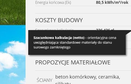

grend - na stronie podano wycenę i podano czego dotyczy - stanu surowego zamkniętego.
Ja widziałem stan developerski..
Z drugiej strony jakby SSZ za 120 metrów kosztowałby 250 tysięcy to pod klucz by musiał byc za 500 tysiecy, a tak nie jest
wklejam prt scr ze strony projektu:
niestety kosztorys szczegółowy jest dostępny po zalogowaniu się
Ale na stronie widnieje też napis:
"Kalkulacje szacunkowe w Z500 sporządzane są dla etapu tzw. "Stanu Deweloperskiego", dlatego kwoty mogą się różnić od zaniżanych cen podawanych na innych stronach."

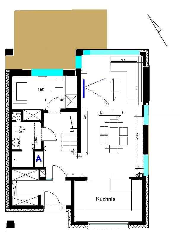

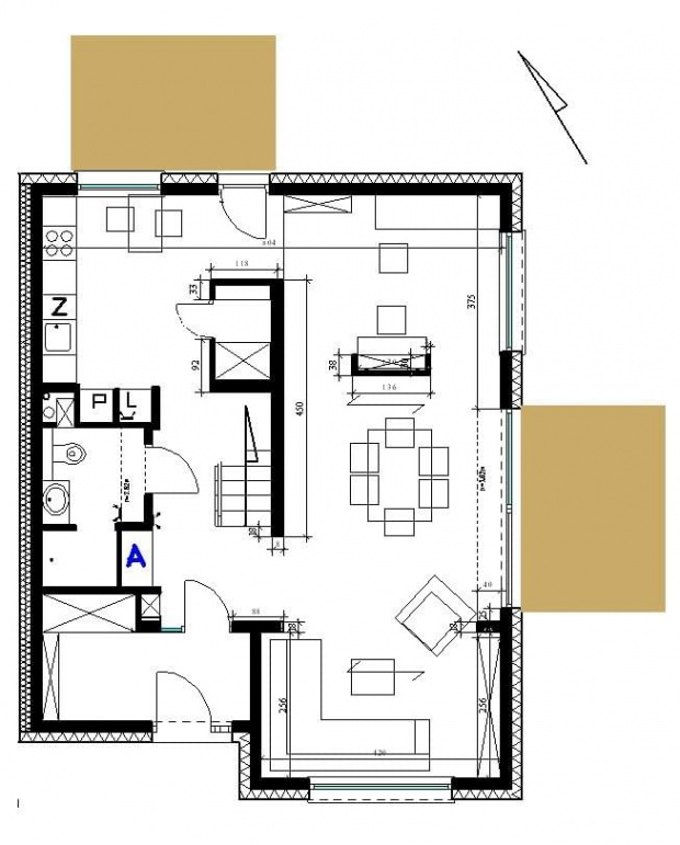

ten twój projekt:
Schodki na parterze - są umiejscowione w zasadzie zaraz na wejściu - osoba otwierająca gościom drzwi musi uważać, żeby się o nie nie potknąć. Zaraz za nimi są drzwi - jak sobie to wyobrażasz w normalnym użytkowaniu?
Blat roboczy rozbity i w sumie kuchnia niewielka. Trudno ustawić szafki wysokiej zabudowy, bo wyjdzie za mało blatów roboczych.
Mnóstwo ciasnych klitek poprzedzielanych ścianami nośnymi, więc zero możliwości jakiegoś manewru przestrzenią.
Chodzi o parter - jest przekombinowany.

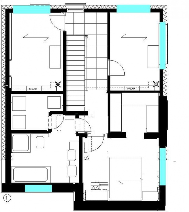

Mój klocek ma tylko dwie sypialnie, więc tobie nie przypasuje. Chyba, żeby zabudować cały strop nad parterem (piętro jest obecnie mniejsze niż parter) - ale wówczas faktycznie zrobi się z tego wizualnie niezgrabny kloc i o dużej powierzchni - z 200m2.
oryginał parteru:
można przerobić tak:
piętro:
mozna powiekszyć tak:
Coś takiego, tylko w miejscu kotłowni gabinet:

Elfir dzięki za uwagi.
W zaproponowanym projekcie kuchnia ma ok 11m2 u Ciebie w projekcie podobnie (nawet delikatnie mniej ze względu na ten kamerlik z tego co pamiętam komputerowy). Z twojego rzutu tak pi razy oko wynika, że masz odliczając balt roboczy długi na 3,2m (bez słupka z piekarnikiem i lodówki). W tym projekcie ok 3.2m blatu roboczego. Oczywiście twój salon to ok 40m2. Sypialnie masz tak ok 16m2 więc podobnie.
Schody faktycznie niefortunnie w tym moim projekcie ułożone i ten wiatrołap średni. Szukam dalej. Ten projekt z archipelagu to dla mnie straszny gargamel no i koszty z kosmosu.
