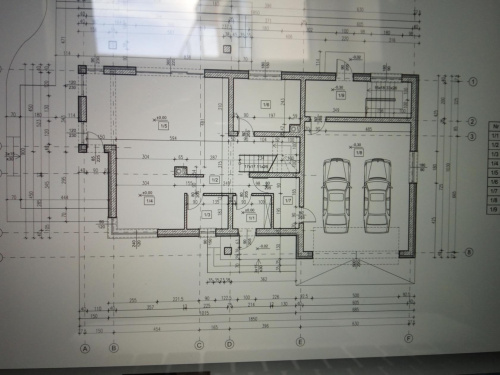

Po Waszych sugestiach, też rozmowie z osobą, którą ma układ domu, że front od zachodu trzymamy się zmienionej trochę ISKIERKI.
Choć w której jest m.in. problem z szafami i że jeden pokój byłby od północy.
No i pojawił się nowy projekt (jeszcze w trakcie realizacji), który eliminuje wady Iskierki :)
Jest to "Dom w cedralach" https://www.archon.pl/projekty-domow/projekt-dom-w-cedralach-mc9d223bb7d0a9
Plusy
- salon ma taras od wschodu i południa (większy obszar ogrodu) - tak chcemy po konsultacjach ;)
- drugi pokój od zachodu
- jest osobno pralnia
- jest zadaszone wejście + okno z kuchni na front/ wejście - tych potrzeb się trzymamy ;)
Tak wygląda oryginalny rzut
-ULCL6hMCWrY0D2JwDU5vUTCR6rhbXXYPVtf08uARG448kky4aLpidTIUggtcYxy7Wqjug2RyA6fwbj66Ukc_ESYGwwxFQVX5Dm-70lZ1FGP2TopdeOTOSc13F3vDQwKeQgJRRnToqZ8CWkomt2rlhWGNDmbI-s4QeZfhVtuNshx1eW5xgMkClW2Uk_BTLoA0ub_UPOT3ifsKiBf8nN5lgbYoPQ4bVhcZVfvhrQ8QeinfoFsoVy6YG7yd16hp80Joz4K3wgJRgDmE8Hx4F1VTJ_qXDFJ41GqB5O_WX4JvumSUomJ7349zTsv20WaFhBpmtM-LM0-uI3MCqbSqquJijbe2u28d6CKuKnW7mKfnR59FFZYLGM7vDYTozc18jqTUuyD2pPC-7ZKVvduU1cAdIPmD450gSD5iaxdyJPSUJqK6Mx-1UnmocguHoRgH5ZdLvAOr4Dv9KG46AQ1ZRtLaYgqvgKiWUlUSgURIwxjs1OnJjbdKomr36ahKRdG8EVsXM0HcqJ7dMcer6FqZdqTM4JqsJ8lgSna1kLLtekeU5ODG999RXCZ2pF4VOhU2-pwDkqFrkfzNSm8ggbyg_msCzf3at0POP0rXTZSn-PREHIkDREzsQYD4DmYiNq_owI0ODLyVdPTB85KNnZ2YKIOl9xlv3yolcD9XxwzkX9UZA=s550-no
A tak kombinuję aby zmienić tj
- wyjście na taras/ ogród też od południa, i od wschodu pomniejszone
- okna tarasowe w sypialni na "normalne"
- drugi pokój powiększony kosztem garderoby - i tak jest tu dużo miejsca na przedpokoju na szafy + w pokojach + będzie stryszek
- likwidacja kominka (chyba - bo ciągle się zastawiamy....)
k_oWKnArHEFzoE9wSPtYvxas4Bt9SaXw1CJvlMZGtCmdLUvNF85hwhT-pkVqnlcKrvWAjQFfcBdDlUaClqCRkyjWcHx-3Cq7227RnIyw7TL9Bedm9eab-5vT1cdGtxiezLGUGgKnKhdgw3Eb6dQvY7fnoSXj1gP0WWb1AdeEegX3HojOIycuVlFCpGtmWbxFTqlscwfpSSDP-niWDDX60GupSBVdboMOJ6Sn5UievJRAlmdGjNjUOusXd6O06Kk9D0MvyXrx2RKz_m68B0r8C5926AW-FHPhYquj7fH92NrsQ6yhcApf8Z3q8K9h2nGfA5U20hwWcAd5fzZ9EFtKVE5eveveecHWRdHz85ak9wx23ox8-VkbrdPbPLJnzTBTOmtfy0zTMeZ_8WeWc7dsI2gBmlSO9lUwQBtlnnyYgc-OhzKps2Ph6nxF8c0MaTHINdpToJFc0dtaG5WrdXhTN7Nmkf3HiJMfMaY_p4IkNTFvTT-MwgGHivZH6F2230dRNiEYhiYmigRVG8LHEaf30FG7B6OyTnc5-zEerKUBJVy3I6GicBkgfdmsAbRoGOTOL2fhkh6WPRGk4sWaANukoU9Cl3-0qSlj-z70zHGSSQqiwLQP4qFt9au74qywXIxbCuMfe5FeWSOaZ1bf34rtqoBVO6P1SWwdUhU9qMkXTA=w357-h460-no
Co myślicie o tym projekcie?
Co warto w nim jeszcze zmienić lub zwrócić uwagę?
  • Odpowiedzi 12,5k
Elfir - dzięki WIELKIE :)
Tez kombinowałam aby pokój powiększyć kosztem kotłowni a nie garderoby - ale zastanawia mnie ta nośna ściana.
Dlaczego zmieniłaś położenie łazienki-pralnia - tak aby z dwóch pokoi było w miarę por równo dojście do łazienki? ;) Czy też z powodu "cichy" - i jak możliwość aby łazineka nie była blisko sypialni. Super pomysł!
A o co chodzi z kuchnią? że za daleko od siebie lodówka, kuchenka i zlew? I okienko faktycznie przyda się drugie w kuchni dodatkowe...
Przestawiłam łazienkę i pralnię, aby łazienka była z dala od salonu i można było zlikwidować ściankę otwierając salon na koryatrz. Do pralni nikt z gości nie będzie zaglądał.
W pralni ten kwadracik to przypadkowe pacnięcie w paincie.
Ścianę nośną można przestawić i albo cały pokój oddzielić nośną od kotłowni i wiatrołapu albo nośną zrobić ścianę kuchnia-wiatrołap i kotłownia-łazienka.
Ewentualnie zrobić w pokoju podciąg.
Założeniem było to, aby tv był na tej ścianie od pokoju. A jeśli chodzi o kanapy to nie bardzo widziało mi się to żeby były ustawione pod ścianami... i chciałam aby stała tak jakby na srodku ... nie wiem czy to dobry tok rozumowania... Mam mętlik, projekt jest w realizacji a ja mam wątpliwości.
Zawsze chciałam dużo przeszkleń i też nie wiem czy to mnie nie zgubi właśnie...
ustaw wstępnie meble, bo czasem są same okna na ścianach i TV nie ma jak ustawić :)
Dlaczego nie chcieliście zrobić połączenia z garażem przez wiatrołap?
Znasz jakiś fajny program do ustawiania mebli? Najlepiej na Mac Osx?
Nie zrobilismy tego polaczenia bo pan projektant powiedział, ze najlepiej będzie jak będzie takie pomieszczenie pomiędzy, zeby nie wnośić brudnych ubran do wiatrołapu itp...
Macie jakies propozycje? Help... poki jeszcze nie zaczęłam budowy.
Dzieki
kanapa jak najbardziej na środku. Z tym, ze fajnie, jak z kanapy widać nie tylko ścianę z TV ale ogród.
Ustawić meble możesz nawet ołówkiem na papierze.
Jakie brudne ubrania wnosisz z garażu? Lepiej w brudnych wejść "na salony" niż do wiatrołapu?
Wychodzisz z domu, zakładasz buty, kurtkę i wracasz do holu by iść do garażu?
To będzie pomieszczenie w którym będą zostawiane ubrania itp. To akurat nie jest moja największa bolączka. Największą jest właśnie ustawienie w salonie i ty wykuszu.
To jak zostawic te okna w nim czy cos zmienic jeszcze?
Co do widoku to pomyslałam, ze moze dałabym kanapę a do tego jakąś pufę i fotel... wtedy będzie widok na ogród... ale tysiace watpliwosci wciaz mam :(
to wnętrze można urządzić na różne sposoby.
Zobacz, że w salonie lepiej będzie zrobić drzwi suwane w miejscu czerwonego trójkącika za kanapą niż w oryginalnym miejscu (trzeba byłoby wymijać stolik kawowy).
Dlatego tak ważne jest właściwe rozmieszczenie sobie mebli na planie. Dokładne wymiary kanapy czy stołu znajdziesz sobie w necie.
Co do okna przy jadalni - czy ten układ nie ma kontynuacji w układzie okien na piętrze? Żeby to potem dobrze wyglądało na elewacji. Czy działka jest wystarczająco duża by przez duże okno z boku widać było ogród a nie dom sąsiadów?
Pomieszczenie przy salonie to pokój czy kotłownia? Bo tam widzę jest komin.
Czy to komin z piwnicy? Chcecie grzać węglem?
