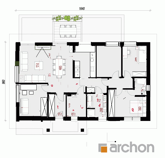

Witam ponownie, po naprawdę wielu godzinach spędzonych na wyszukiwaniu projektu i kłótni z żoną wybraliśmy projekt. Zdecydowaliśmy się na ten:
https://www.archon.pl/projekty-domow/projekt-dom-w-winobluszczu-m70d2180c17fdb?gclid=EAIaIQobChMIitHFi57I2gIVAmQZCh0X7QSOEAAYASAAEgITzfD_BwE
Nie jest idealny, bo będą przeróbki. Mam teraz takie głupie pytanie: co dalej?
Jak to jest z tymi przeróbkami:
1. Mam pisać do Archona, żeby oni przerobili mi projekt według naszych potrzeb? Bo chcemy trochę powiększyć cały budynek (wydłużyć ścianę o 1-2m, przez co uzyskamy większe pokoje itd)
2. Kupuję projekt takim jaki jest, a potem szukam sobie miejscowego architekta, płacę mu i on ma mi zrobić adaptację?
Nie jestem pewny czy ja dobrze rozumuję pojęcie adaptacji. Czy to jest "dopasowanie" budynku to działki, czy również przerobienie jakiś ścian instalacji itd?
Przy zmianie stropu (z monolitu na terivę) Archon z 2400 zaproponował 4800 brutto, natomiast na forum Archona pisali, że wydłużali ludzie budynki i płacili 400zł, już całkiem zbaraniałem :)
Niekiedy bardziej się opłaca zrobić zmiany u lokalnego architekta adaptującego, ale warto pytać o ceny tak biuro z którego kupujesz projekt jak i zrobić rozeznanie cenowe u kilku architektów lokalnych.
Adaptacja projektu to dopasowanie do działki (z zagospodarowaniem działki) i warunków zabudowy/planu miejscowego, jak i przestawianie ścian, dodawanie/likwidowanie garażu/piwnicy, poszerzanie, wydłużanie, skracanie itp.
A widzieliście ten projekt?
homekoncept-45
tak :) za drogi dla nas :p poza tym kuchnia mi się nie podoba, proszę uwierzyć, że przejrzeliśmy MULTUM projektów i nawet nie chcę już spoglądać :D wybrany to wybrany :)
Czyli mogę kupić gotowca, a ze zmianami udać się do lokalnego architekta żeby mi to poprzerabiał tak? W takim razie to rozwiązanie bardziej mi pasuję, bo twarzą w twarz zawsze łatwiej się dogadać :)
